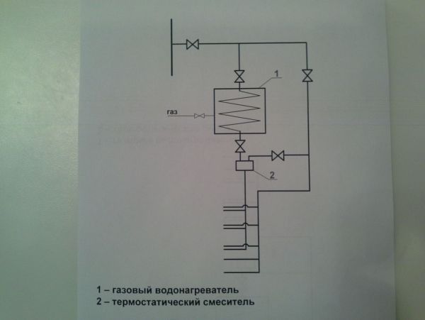

Так, ещё вариант. Сегодня заходил в сантехмагазин и между делом озвучил проблему с нечёткой регулировкой температуры от расхода. Подсказали интересный вариант и относительно недорогой (4.5тысячи) - "промышленный" (центральный) термостатический смеситель. Это из серии что ставят на всю воду в детских садиках, два входа (гор и хол), один выход и регулятором ставишь нужную температуру. Ошпариться не даст.
Например http://www.royalsan.ru/smesiteli/te...pf-kg532-12d

@bagayama,чей-то запутал меня своим "распределительным коллектором" и от вопроса тактично ушел. Я не стал сразу тему "забивать" своей ерундой, дабы не сбивать никого с толку. Но теперь, когда ТС, скорей всего определился с правильным выбором решения своей проблемы, думаю можно и порассуждать. Так чем всетаки плох мой метод решения проблемы? Фаине, к примеру, он показался слишком сложен и по видимому дорог. Я конечно не знаю, может действительно сложно один кусок трубы исключить, а другой, больший по диаметру, вставить, к примеру на металический трубопровод. Еще, как вариант, можно включить в трубопровод г/в дроссельную шайбу.
А терморегулировочный смеситель действительно хорошее решение, но только в том случае, если цена вопроса - не вопрос. Это один он стоит 4,5 рублей, а три, уже 13,5. И по регулировке, как мне кажется, мгновенной не получится, хотя может и ошибаюсь. Ну, а если действительно он хорошо регулирует, то этот смеситель может стать решением еще одной причины мгновенного и нежеланного изменения температуры воды на выходе из крана, а именно, той что происходит из-за резкого включения стиралки, посудомойки или открытие клапана на пополнение бачка унитаза и тому подобное. А вот два водонагревателя соединенные впослед от такой беды не спасут, придется еще и на х/в ставить термос. Хотя и это не поможет.

Тема прикольная, но на квартиру в качестве центрального термосмесителя не пойдёт, а в садики, школы, гостиницы и т.п., очень даже ничего.
@bagayama, я тут извилинами своими "пораскинул" и пожалуй заберу свои слова взад. :noddle:
Пойдёт, и даже очень пойдёт, если этот смеситель установить так как показано на рисунке. B)  И тогда промышленный (центральный) термостатический смеситель, превращается в центральный бытовой. :)
Если схема будет в таком виде, то и под душем можно помыться, без последствий ошпариться, и контрастный душ принять будет возможность. И всё это за дополнительные 4,5 тыс.руб., а то и вовсе за 3900 руб. Ну, а если кипятку захочется, то это можно организовать на газовой конфорке, в кастрюльке...

А ещё лучше, если воду к водоразборной арматуре, направить через распределительные коллектора.

Смеситель не мой, что попалось в инете под руку. :)

- закрыть кран подачи холодной воды в термостатический смеситель и добавить газу в колонке..
Одно другому не мешает, тем более что при слабом напоре меньше сопротивление проходу воды.
