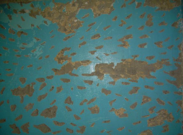

Если все держится нормально, ненужно ничего зачищать до бетона . Зачистить шпателем те места, где плохо держится, потом прогрунтовать грунтовкой с антисептиком.
С потолка счищать всё до бетона.
Краску ненужно счищать , если она хорошо держится.
Пытаться счистить до штукатурки. Если не получится, то частую насечку.
ВГТшкой
Это еще зачем? Если нормально держится, ненужно такой "хиромантией" заниматься.
Этого тоже не нужно делать, лишний труд и затраты. Счищать, если только плохо держится.
Грунтовка по старой краске специально была разработана для таких целей. Если ровнять, то слой наверное не очень толстый будет. Все выдержит. Уж финишный точно.
Не нужно мудрить и создать сложности.
Старая краска только если в порах бетона, то для меня держится хорошо. Вся остальная счищается недорогим китайским инструментом, без особого напряга и не особо длительно.
А если какой фрезер фирмовый взять на три чашки, так вообще мгновенно исчезнет.
Правы оба! !. Счищать нужно настолько, насколько возможно: то, что краска держится "хорошо" - понятие очень относительное! "Деу матис тяжёлый? - сотря для чего: если наедет на ногу, то тяжёлый, нен пноднимешь ни за что. А если его толкнёт троллейбус - то он очень лёгкий, троллейбус не почувствует." Это я к чему... к тому, что тяжело для человека, может быть легко для шпатлёвки. Я 14л назад делал дома стены в кухне, и они были покрашены масл. краской. Я её отдирал где мог,. гд.е не мог она осталась сидела прочно; я тщательно готовил: давл риску Р150, промывал, грунтовал. Потом шпатлевал фасадной полимерцементной шпатлёвкой.  Примерно через два-три месяца кое-где шпатлёвка треснула и забунила. Вмимательно посмотрев, я понял, что не грунт и не шпатлёвка отошла от краски, а шпатлёвка оторвала от стены эту краску, которая мне не поддалась. Мне не поддалась, а усадку шпатлёвки не выдержала. Вот так-то. Действительно есть грунты по краске, есть высокоадгезионные шпатлёвки ( та же ВГТ универсальная или Экстра держится на масляной краске намного лучше чем бетоконтакт и лучше чем Шитрок на чистом бетоне), но это при условии прочного сцепления краски.  А как проверить реально? Есть тест на адгезию ЛКП: делается острым ножом надрезы в форме сетки 3*3мм; затем приклеивается и отдирается скотч.post-84003-0-39577000-1463863314.pngpost-84003-0-58857400-1463863324.jpgpost-84003-0-94975700-1463863332.jpg 1 - 1 балл; 2 - 2балла, 3- 3балла. Полное отслоение или отслоение более 35% - 4 балла. Для покрытия по краске нужно 1-2 балла, 3 балла - опасно, 4 баллла - не допустимо! Это объективно.
Лёша тоже прав в том, что если сидит хорошо не нужно делать лишнюю работу. Я 6лет назад сделал по вододисперсионной краске кварцгрунтом и покрыл 2мм гипсовой шпатлёвкой (потолок). И всё ОК. перееежил даже протечку. Для верности можно положить стесклосетку 3*3мм.
 И ещё: 1. Под любую даже самую навороченную фирмовую грунтовку краску нужно пробегать шкуркой для нанесения риски, и промывать. Грязную поверхность нужно мыыть двыаыжды - до шлифовки (чтобы избежать втирания жира) и после (от пыли).
2. Во влажном помещении при покрытии масляной краски шпатлёвкой будет происходить сорбционное увлажнение паропроницаемых материалов (В/Д краски и шпатлёвки), что не есть хорошо.

 Не нужно эксплуатировать студентов, писал ранее, сейчас есть грунтовки или как Александр Андреевич написал, что адгезия (сцепление) шпаклевки с VGT с краской очень хорошее. Не нужно упрямится и усложнять рабочие процессы, лучше силы поберечь на что-нибудь другое. От усталости результат возможно будет не очень радостным. Вчера приехал в деревенский дом, в прошлом году шпаклевал потолок (оргалит покрашенный был какой-то советской эмалью, уже прошло много лет, она как новая, только немного пожелтела, умели делать в Советские времена краску).  Шпаклевал фасадной VGT шпаклевкой, предварительно загрунтовав одним слоем грунтовкой VGT по старой краске, пока все держится очень хорошо, зимой дом не отапливался.
Стены изначально крашенные (как содрать краску?)
Вот это вы точно своими силами сделать не сможете. А лепить плитку на краску, даже с использованием бетоконтакта, только деньги на ветер
