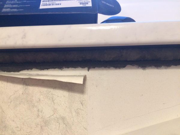

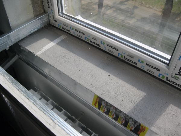

как  лучше заделать щели после установки новых окон,остались большие зазоры.
Если речь идёт про щель под подоконником, то она заделывается гипсовой штукатуркой.
Глубину пустоты понять не могу, если больше 1-2 см, то можно сначала подпенить, а потом уже штукатурить.
под подоконником возможно сбор конденсата. и за этого на будущие возьми что гипсовые смеси в таких моментах лучше не использовать. попробую приложи к подоконнику руку зимой и почувствуешь что он холодный потому что пена не дает сто процентной герметичности. и под подоконником заподлицо пенить тоже не стоит потому что при заделке щели под подоконником толщиной один два миллиметра возможно треснит и начнет сыпаться и это скорей всего произойдет посл того когда хозяйка залезит на подоконник ногами чтоб помыть окна. пеня имеет свойство под тяжестью сжиматься и с твоей заделкой шва в несколько миллиметров посыпется все.

оставь два сантиметра в толщину подоконника и клей на жидкие гвозди.
