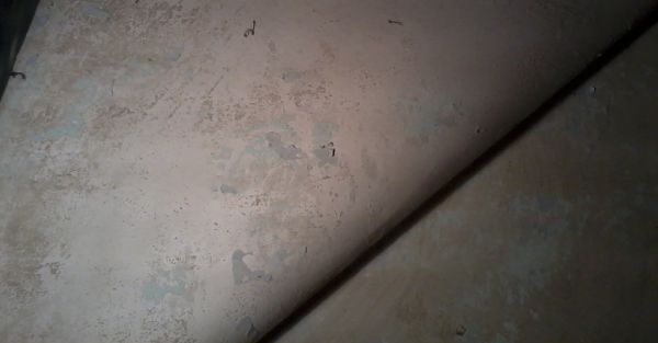

Картинка не очень информативная. В правом нижнем углу обоина со слоем побелки, потихоньку валится.

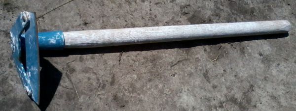

Для рукопашной ещё вот такой скребок можно испытать.
Сменные лезвия от строительного ножа подходят (18мм которые).

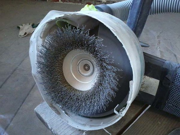

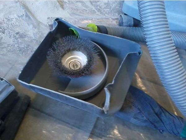

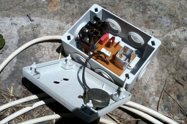

Самопал из говна и палок. Может лепестковая с наждачкой насадка лучше, не пробовал. Нацепил что попалось под руку.

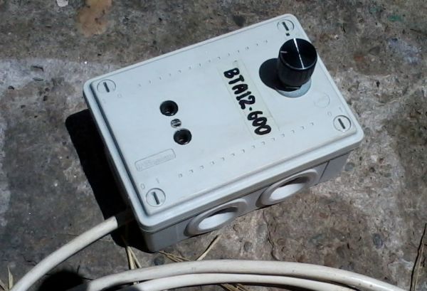

Если страшно, УШМ с регулировкой оборотов. Или внешний симисторный регулятор мощности.
Конкретно этот выдран с бытового пылесоса девяностых годов выпуска, ЕМНИП с небольшой переделкой.

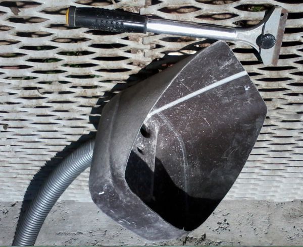

Вот ещё скребок. Первый из опробованных лично. Очень эффективный. Но требует частой заточки, не мало физических сил, пылеудаление приладить не вышло.
Оказался самым быстрым, эффективным и малопыльным инструментом.
Сварганил подобное. Как ни старался- пылеудаление не получилось хорошим. А результат оказался в разы ниже ожидаемого эффекта.
В общем победил скребок с лезвиями. Всего ушатал шесть лезвий на 18 кв.м комнату. И победил  все стены в ней за вечер.
