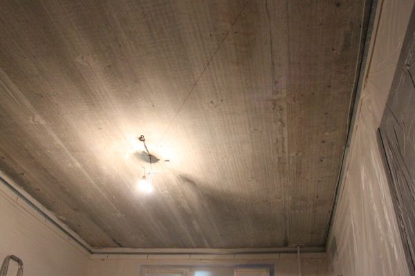

Первым делом демонтировал мембрану натяжного потолка и закрепил направляющие профили КНАУФ к стенам. Профиль имеют размерность 27/28 мм и закрепляется к стенам через демпфирующую ленту Дихтунсбанд, проклеенную в два слоя. Профили направляющие закрепляются к стенам временно, поэтому для крепления используем обычные дюбель гвозди, которые впоследствии можно будет вытащить!

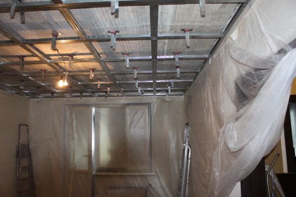

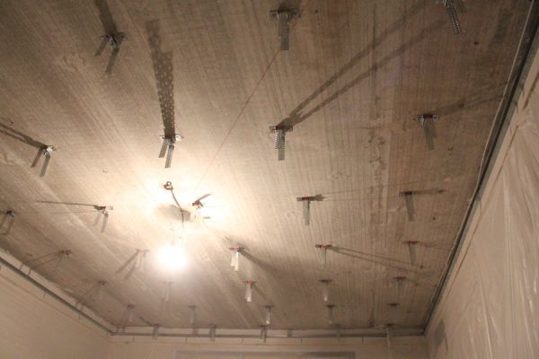

Далее закрепляем специальные виброподвесы Vibrofix PU
по два анкер-клина 6х 40 мм на каждый подвес. Основа подвеса - специальный полиуретан Sylomer (шайба красного цвета), который как раз снимает вибрацию. Стоят подвесы по 300 руб./штука, при среднем расходе 2,5 крепления на 1 м2 цена получается недешевая. Стоимость обусловлена эластомером, подвесы на обычных резинках значительно дешевле, но и работают слабее. Отсутствие "мостиков звука" (жестких связей профиля с потолком) - важная составляющая качественной звукоизоляции, так что за подвесы не грех и заплатить, жабу задушил  :rolleyes:
К подвесам закрепляем несущие профили КНАУФ ПП 60/27 мм, попутно их выравнивая по уровню. После того как каркас собран важно вытащить дюбель гвозди, которым мы по периметру крепили профиль к стенам. Для чего это нужно? Во-первых со стен на профиль могут передаваться вибрации на наш новый потолок, а во-вторых виброподвесы при нагрузке гипсокартоном дают усадку 1,6 мм, поэтому при закрепленных краях потолок усядет неравномерно, чтобы избежать этого вынимаем дюбеля из стен!

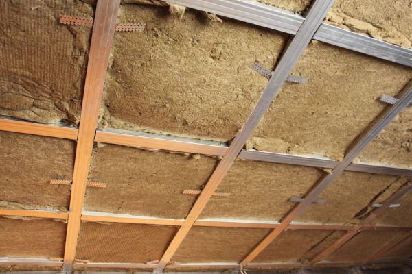

Далее между профилями вставляем звукопоглощающие плиты МаксФорте-ЭКОплита. Можно использовать и другие, главное брать специальные плиты для звукоизоляции, а не обычный утеплитель. У МаксФорте хорошая цена и характеристики гашения звука + они без фенола, поэтому выбрал их. Плиты легко режутся обычным строительным ножом и достаточно плотные, можно просто установить враспор между профилями: держатся крепко, не вываливаются.

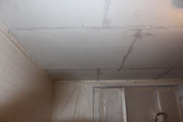

Вернемся к монтажу: после того как звукопоглощающие плиты смонтированы к профилю прикручиваются листы гипсоволокна. Листы тяжелые, поэтому лучше сразу порезать пополам, так их легче монтировать. Все швы промазываются виброакустическим герметиком:

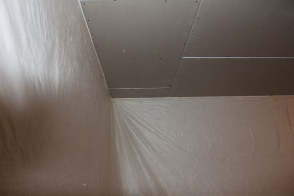

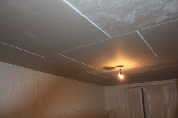

Далее подшиваем листы ГКЛ в разбежку, чтобы швы в 1-ом и 2-ом слое не совпадали. с ГКЛ работать проще: листы не такие тяжелые и проще режутся.
Последний штрих: обрезаем уплотнительную ленту и промазываем шов между гипсокартоном и стенами силиконовым герметиком:
Звукоизоляция потолка завершена!
Вот здесь не понятно, что за лента? Если дихтунсбанд, то резать надо было до последнего слоя ГКЛ, т.к. если заподлицо с нижним слоем отрезать, то куда силикон (акрил, МС-полимер) пихать.
Да, всё по уму сделано.
Я ее под углом срезал + стены не везде ровные, а без летны пришлось бы ГКЛ волной подрезать, что неудобно. А так я упер лист и все: где-то лента поджалась немного, где-то щель была. Поэтому силикон лег нормально (посмотри последнюю фотку).
Но я думаю, что твое замечание верное, если стены ровные, то можно и после ГВЛ уже обрезать!
