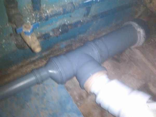

Доброго времени суток. Подскажите, решил частично заменить канализацию в квартире, начиная с трубы ведущей от стояка . нужно ли перекрывать стояк канализации, или можно обойтись без этого, сам стояк менять не собираюсь. И нужно ли такую замену согласовывать с ДУ? Заранее спасибо Фото прилагаю
А как Вы его перекроете.))) Придется обойтись без этого.
Нет.

Спасибо за ответ. А то разговаривал по этому вопросу со старшим подъезда, он сказал что нужно перекрывать канализацию в подвале, и стоить это удовольствие будет 4500 минимум (в зависимости от времени).
И подскажите, чем лучше герметизировать место соединения пластиковой трубы с чугунной
Это как?  Воду можно перекрыть, но срать людям не запретишь
В чей карман? Меняйте старшего.
Если перекрыть канализацию в подвале (такое кстати вообще возможно?), то жители первых, затем вторых и далее по списку придут бить вас за полившееся из унитазов содержимое :) В подвале можно перекрыть воду, но это не гарантирует безопасности.
На стыке чугунной и пластиковой труб ставится резиновая манжета, которая в идеале сама по себе герметично закрывает стык, но для пущего спокойствия можно промазать герметиком.
Поставил! Всем спасибо за советы. Хочу для пущей надежности загерметизировать место соединения пластиковой и чугунной трубы. Какой герметик подойдет для этой цели? Силиконовый?
Доделал сегодня. Разница между чугуном и пластиком чувствуется сразу. Спасибо всем кто отвечал. Думаю , тему можно закрывать :rolleyes:

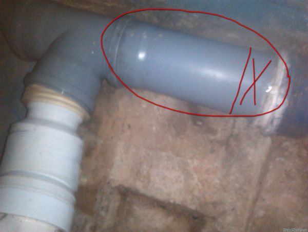

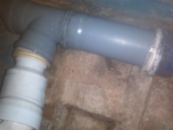

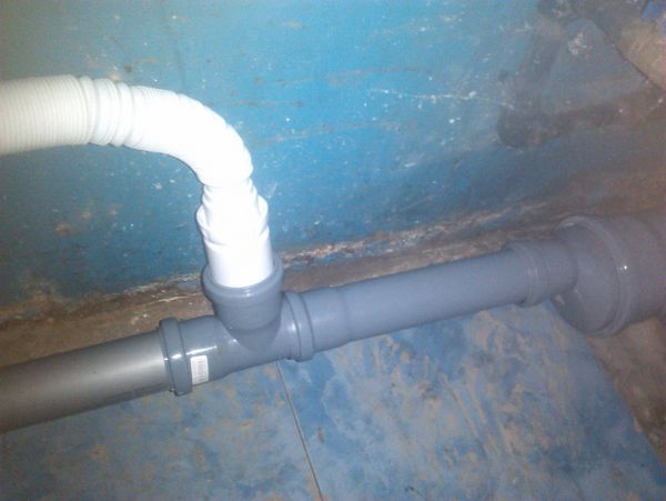

Как и обещал, выкладываю фото. Извиняюсь, что с опозданием.
Чисто из вредности: я бы укоротил трубу, как показано на рисунке, тогда унитаз можно было бы подключить прямо, а не с перекосом гофры (да и не гофрой, а жесткой трубой). Пришлось бы конечно пересверлить крепление унитаза, но вы ведь его наверняка снимали.
Как сделано, тем более если не течет, не криминально, но "как-то неаккуратно, доктор"©
Да это не перекос, я временно несколько сместил унитаз, т.к. укладываю плитку. Ваша идея с подключением напрямую к трубе заманчива, только как ее осуществить и будет ли обеспечен тот уровень герметизации, как с гофрой? Вот в.чем вопрос. Унитаз уж слишком выступает относительно стены, хотелось бы сократить это расстояние

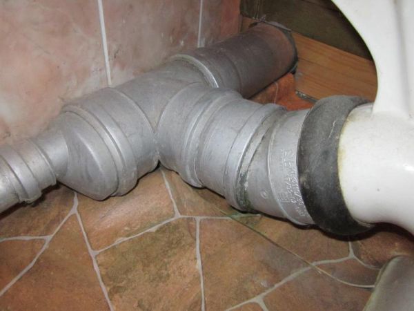

Вот тут человек страдает теми же муками выбора :)
Вам проще - у вас каналья на виду. На фото не виден тип выпуска унитаза, но вам на месте виднее. Той или иной комбинацией отводов (в идеале - вообще одним) можно подсоединить унитаз к канализации, не боясь потом при прочистке проткнуть тонкую гофру и избежать засоров в складках гофры, заодно выиграв немало места (по себе рассказываю).
Насчет герметичности - не переживайте, пластик с пластиком стыкуются как минимум не хуже, чем пластик с гофрой. В конце концов они друг для друга и придуманы :)

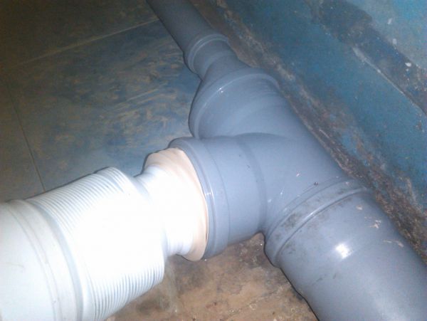

Унитаз имеет косой тип смыва. Не могу подобрать трубу для соединения с системой канализации. Вообще возможно подключить унитаз с таким типом смыва без гофры?
 А почему нет?
Возможно придется поподбирать разные отводы или их комбинацию, но подключить точно можно.
А в вашем случае наверняка вообще можно поставить прямой отвод и соответствующим образом развернуть тройник.
Если не ошибаюсь, труба, непосредственно подсоединяющаяся к смыву унитаза, изначально была прямой, и была срезана для подключения к такому смыву, верно?
Если вы спрашиваете о своем случае, то не знаю, на ваших первых фото не видно.
Если вы спрашиваете о последней фотографии, то нет, на ней на выпуск унитаза надет отвод на 30 градусов (там даже маркировка немного видна - "110 (мм)/30 (град.)"), который вставлен я в прямое колено, которое в свою очередь уже вставлено в тройник.
Мне представляется, что в случае последней фотографии можно было повернуть сам тройник на 30 градусов и использовать прямой отвод, вставленный непосредственно в тройник. Это позволит избежать трудностей с подбором угла. По ситуации отвод можно укоротить (и придвинуть унитаз к стене) или наростить (и отодвинуть от стены), соответствующим образом повернув тройник в ту или иную сторону.
