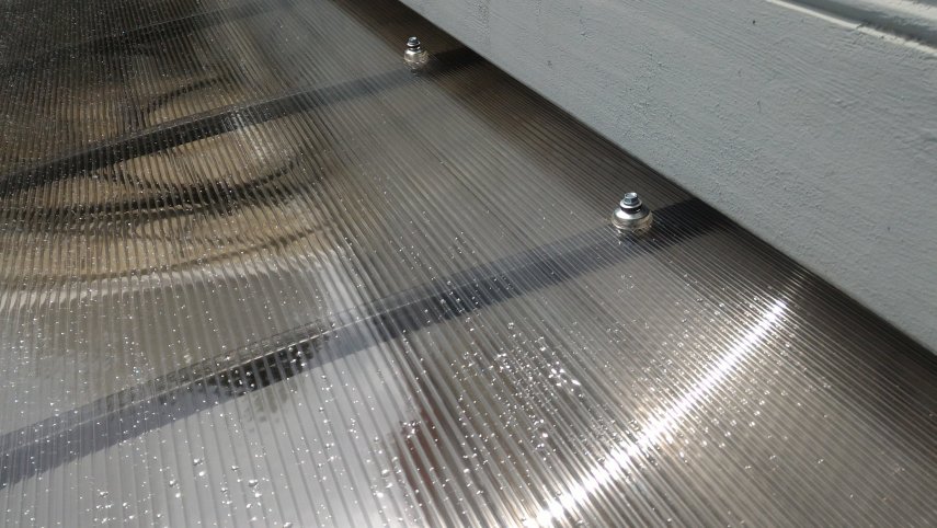

Может кто не знает,  поликарбонат нужно крепить через такие силиконовые шайбы, а не как большинство просто кровельными саморезами.
Был на замене козырьков, в некоторых местах кровельники просто порвали карбонат.

Типа того, термодеформационная и в месте прорыва не будет затекать вода в соты

21 час назад, Sano сказал:
Дорогой Sano! Откуда Вы знаешь, что это силиконовые шайбы? Это прозрачный ПВХ или ПХВ, короче - хлорвинил. Совсем озверели торгаши! Они даже соски детские, если те прозрачные, обзывают силиконовыми! (выругался матом)
Отличить силикон от хлорвинила просто: поджечь! Зажигалкой. Газовой. Карманной. Можно спичкой. Силикон будет гореть с "пепелком",  практически бездымно и безпламенно. АКИ СИГАРЕТА! Хлорвинил будет вонять, коптить и пламя будет вполне ярко выраженное.
И если после такого "экспресс-анализа" шайбы окажутся силиконовые, то Вам крупно повезло! Эта сволочь, силикон, держит жёсткий УФ и запредельные дозы альфа-бета-гамма и не рассыпается!
Мне пофиг, за что взял за то и отдал, тут имеется сам факт применения этих шайб
А поджечь, попробую

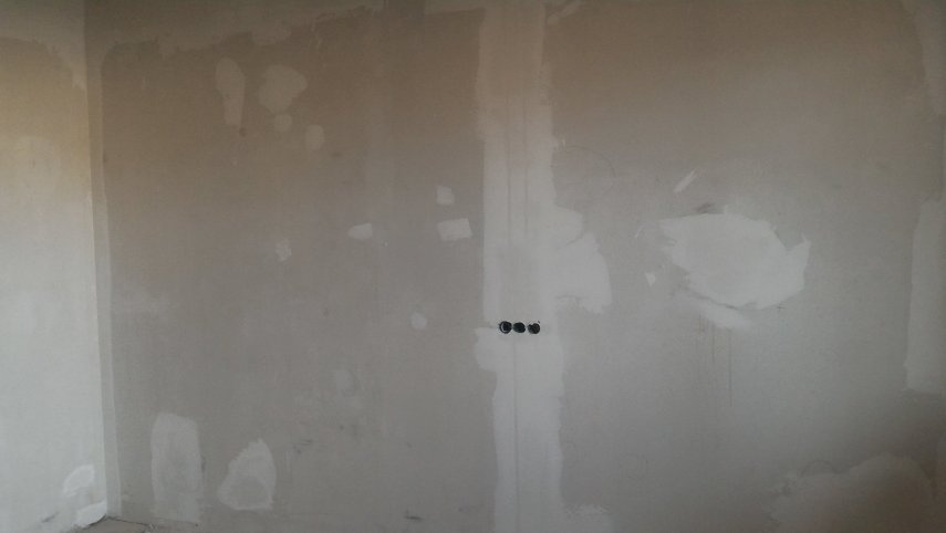

С предыдущего ремонта какой то пафосный отделочник везде наоставлял своих автографов, знали бы они какой жопанЭ они сделали, может были бы скромнее,
об этом позже, а пока об элэрке.

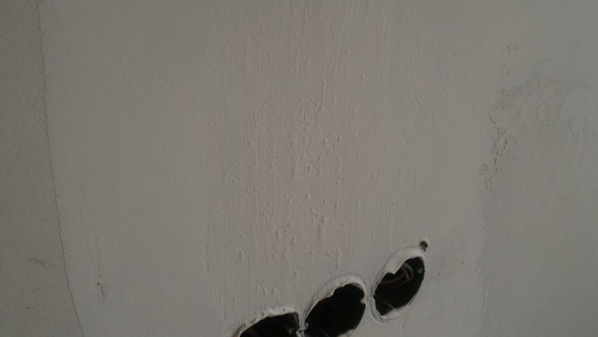

О ветонит Лр+ полулегендарной шпаклевке , которая после смены пары владельцев стало совсем говнищем. Сначало из нее сделали песок, теперь какая то масса с задвигом под финишную .
Если раньше можно было спокойно шпаклевать хоть тонко на сдир, а если нужно то слой за слоем сразу нанести потолще. То теперь только тонким слоем , и то из всех ямок будет стекать соплями

И бешанная усадка

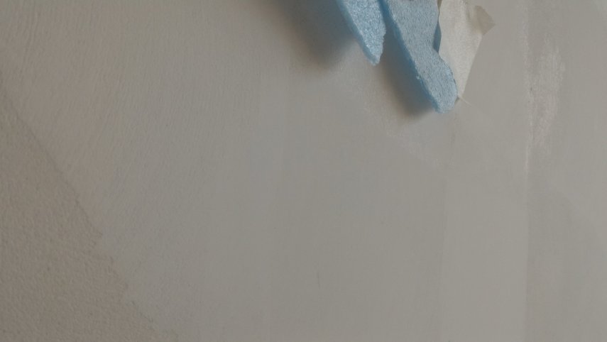

На объекте есть три шпаклевки которые примерно схожи, это шитрок, боларс суперфиниш и лр+
Можно наглядно сверить их, нанес тестовый образец, причем шитрок и боларс спецом чуть потолще, а lr+ рабочим слоем и тут он покрылся пузырьками потеками.
А затем просто провел шлифовалкой один раз с одним нажимом и зерно наждачки 150 причем уже отработанное
В итоге  , по фото трудно увидеть
Vetonit LR+ видны царапины, прочность средняя, т.е.  сразу под наждачкой не слетит
Боларс супер финиш, поверхность гладкая с очень мелкими царапинами, прочность небольшая, практически весь слетел, остался тоньчайший слой.
Шитрок , поверхность лучше предыдущих, чище, и прочность высокая.
Выводы
Шитрок качественная вещь, для покраски самое то, дороговат правда, но стоит того.
Боларс , дешевый, под покраску сделать вполне можно, легко шлифуется что важно для ручной шлифовки, но не прочный, потолки можно, стены не желательно
Lr+ под покраску шлифуется с царапинами, под обои можно но только тоньшайшим слоем, в общем не рыба не мясо
Фото плохо передает, синие кусочки что бы сфокусироваться камере

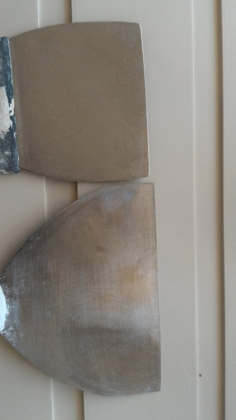

Шпателя одинаковые только вот работа ими сделанная будет совершенно разная.
Нужно переодически выправлять лезвие, делать углы острыми, правильные скосы с углом меньше 90градусов , в общем  следить за инструментом.
