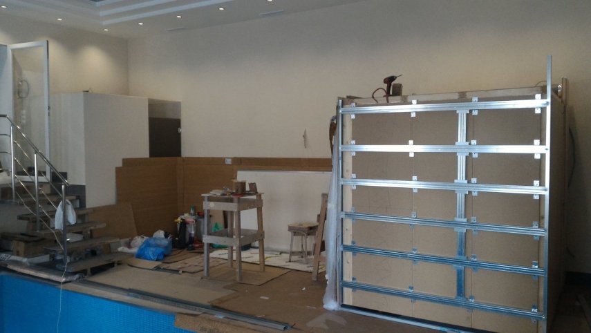

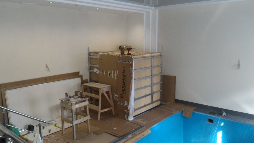

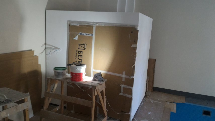

Работаем на обшивке сауны, домик внутри бассейна,  который я же и ремонтировал, года 4 назад,  всё также,в плане отделки , как будто вчера ушел.
P_20180316_112019.thumb.jpg.6a675295a2d36ab11a46c7cbcd034acc.jpgP_20180316_112127.thumb.jpg.cc0831485163a8f8b062ed81f5f7fe7c.jpg
Все что нужно для шпаклевки под покраску, прожектор и ведро с водой и кисточкой чтобы мыть шпателя.
Мыть нужно часто, чтобы не было подсохших комочков  которые царапают и оставляют следы на свежем слое шпаклевки.

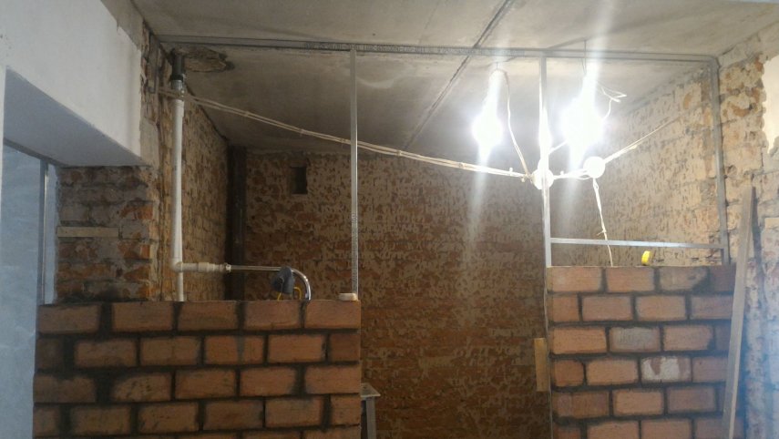

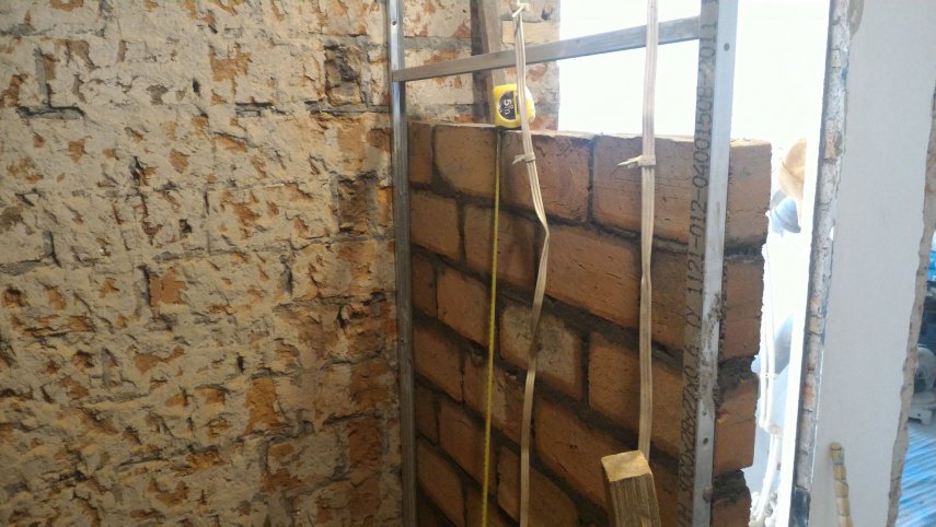

Если вы такие же каменщики как и мы, то будет проще поставить каркас по периметру и укладывать кирпичи по этому ориентиру.
