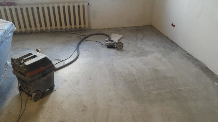

Наливной пол.
Главное поверхность подготовить, чаще всего приходится тщательно зачищать. А раз всеравно чистить, то мы сначало делаем все работы , кроме окончательных, а затем пол заливаем. P_20180711_142412.thumb.jpg.acf01c1a99af433bada120f799c9038a.jpg

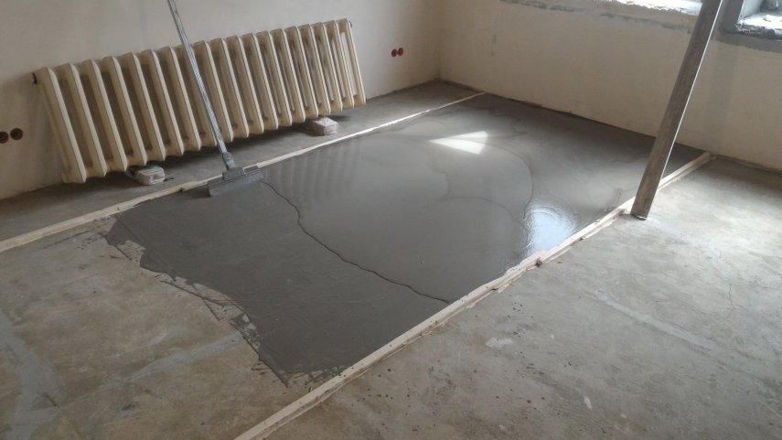

Разделяем на полосы , маяк и ограничитель одновременно.
И заливаем эту ванночку по самые края. И правилом подравнять, ибо чудес с наливным полом не бывает. Даже налитый слоем в несколько см., он сам не выравняется на такой площади.

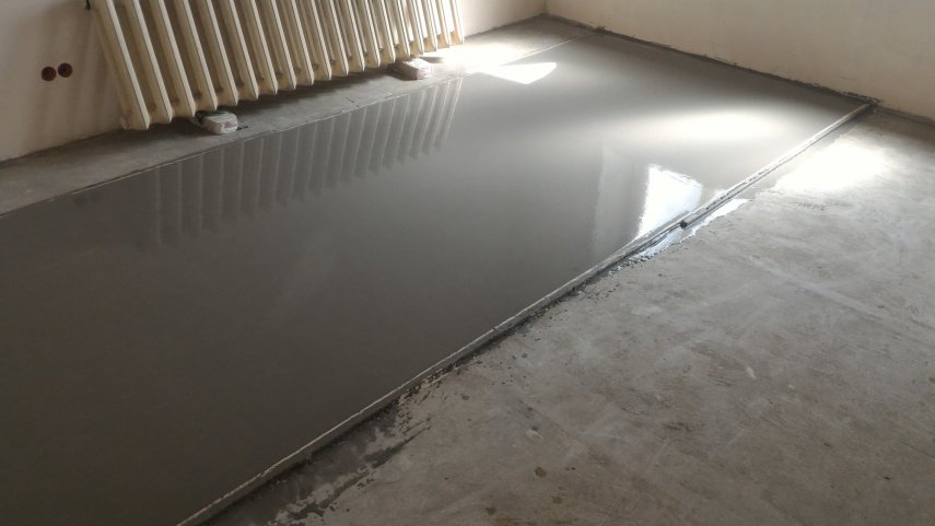

Вязкость массы, сила поверхностного натяжение и быстрое схватывание раствора не дадут эффекта самовыравнивания.
P_20180711_142317.thumb.jpg.58342d64532a6dd4b8de132c7a668c9d.jpg поэтому правило, немного разогнать смесьи такой результат

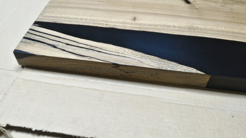

Кстати, советую колпак изнутри смазывать силиконовой смазкой. Вскипающая эпоксидка разбрызгивается, но к стеклу не липнет. Да уж, ты выбил мне челюсть...
Раз есть такая штука, то давай инструктируй , как всё правильно и красиво оформить
Пару страниц назад я показал кусок дерева, типа с восторгами что он красивый.
В общем то в состав изделия он хорошо вписался и очень красиво смотрится.

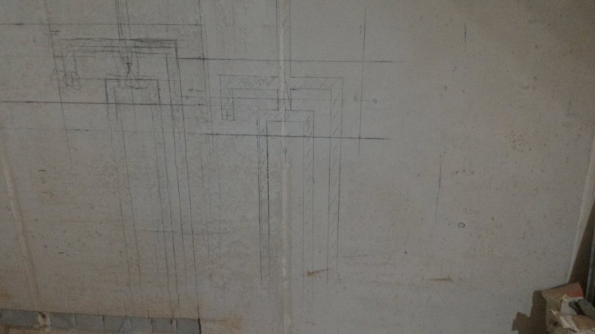

Разметка чтобы всё было оцентрованно по плитке.
Раскладка плитки на сухую чтобы перенести размеры на стены P_20180809_135309.thumb.jpg.6aee50f425cd4a2547853bb2bcb22c61.jpgP_20180809_135231.thumb.jpg.bc81bc976e099983209fe662e0d26bbf.jpg
