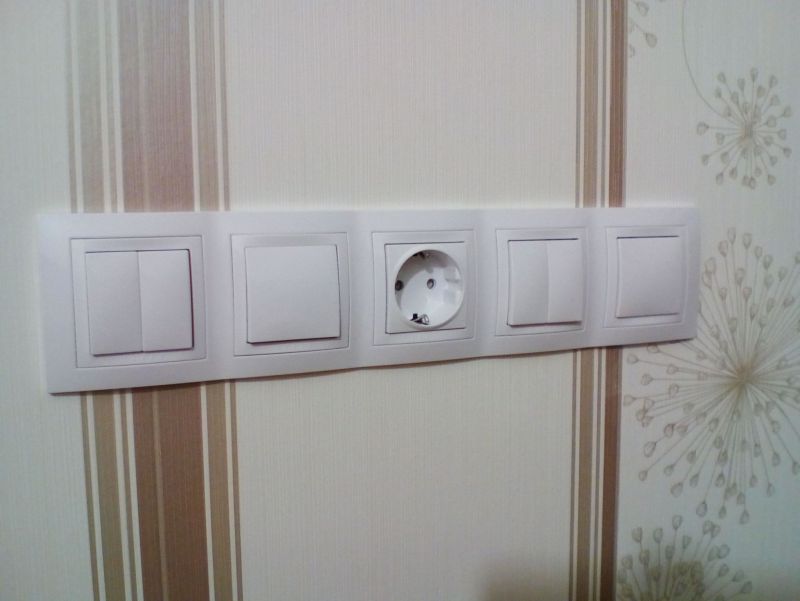

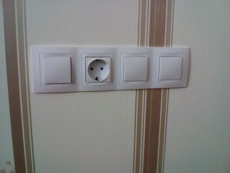

Немного и о монтаже электрики, как раз закончил с установкой всех розеток и включателей
В принципе все это хозяйство достаточно легко устанавливать, больше про сами соединения.

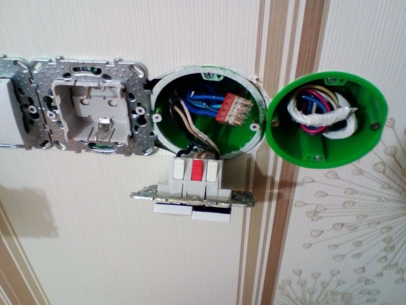

Есть две школы этого шаолиня, первые все соединяют в распределительных или как ещё говорят распаячных коробках, вторые практикуют соединения в самих подрозетниках, те и те правы, главное в этом деле чтобы сами соединения были доступны и легко обслуживаемые.
Я практикую обе эти школы :)

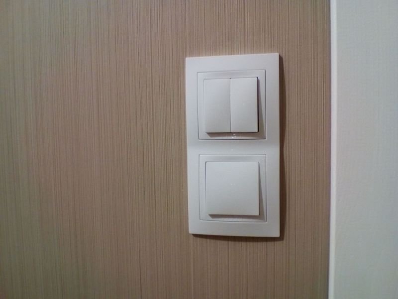

Вот к примеру оба типа, за механизмом включателя провода соеденины на клеммах ваго и справа в таком же подрозетники будет организованна распред коробка
В итоге все это выглядит гармонично, там где РК стоит заглушка, похожая на клавишу включателя, правила соблюдены, соединения доступны, и нету лишних распред коробок на стенах и потолках
Кстати некоторые любители РК обзывают монтажников в подрозетниках гинекологами :) , типа надо ковырятся, все как то упехивать и задавливать.
Это они погорячились

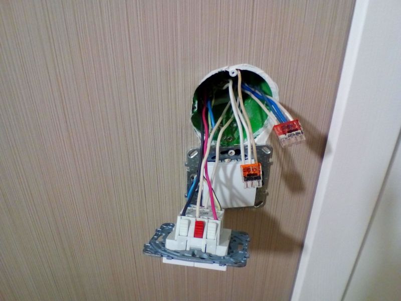

Такой пример, двух клавишный проходной выключатель, вся коммутация в подрозетнике, кол-во проводов, для проходного один 5х1.5 , ввод 3х1.5, ответление к следующему включателю 3х1.5 и два кабеля 3х1.5 к светильникам.
Как бы не мало, но всё с запасом влезло, т.к. часть проводом соединяется на клеммах самого переключателя, а часть прекрасно на ваги уходит
Все вошло и не каких хирургических вмешательств :)post-2-0-80306400-1475010831_thumb.jpg
Нужно лишь применять углубленые подрозетники и всё влезет

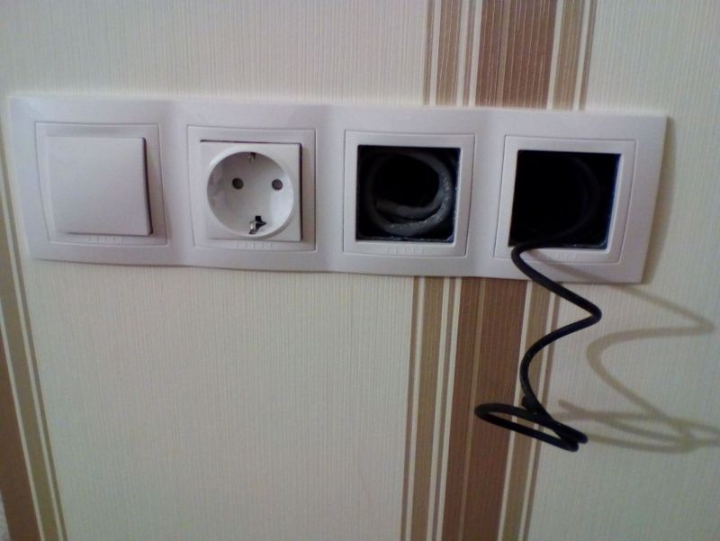

Ещё заранее протянул слаботочки с запасом, пока не нужно, но как говорится чтобы было, крышечку заглушечку сковырнул , а там пожалуйста, подключай что хошь
От телевизора протянул кабелек для наушников к кровати, мало ли какой блокбастер ночью глянуть приспичит, и главное со звуком, а не как обычно :D сделаю самоделку, к заглушке присобачу вход на 3,5 а то и напрямую скручу, длины проводка хватит
Пока не до этого, но выглядит это всё также эстетично и законченно
срочно патентуй новый вид розетки, для наушников) А что, станешь мильйонэром и нафиг тебе эта отделка :)
... в продолжении ноу-хау можно еще розетку под usb 2.0, micro USB 2.0 и картридер(ну мало ли)
Чего это ты пустотный Хегель в кирпич заделываешь?
В кирпич? Млин а я всю дорогу думал что у меня перегородка из гкл :) которую сам и собрал

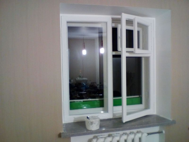

Подкрашивал окно, оно фактически было готово, оставил на последок последний слой, т.к. на нем всеравно соберется грязи пыли пока ремонт идет, а так отмыл и покрасил.
Окно новое, классическое, по чертежам СССР, из настоящего дерева, столяр также раньше такие окна делал, так что в курсе.
Возни с ними очень много, это не пластик за один день и готово, по итогу стоит такое окно значительно дороже пластикового, как говорится практически штучная работа :) не каждый возьмется, многие даже не знают как делать, а на малярку вообще не найти.
Хорошо я сам с усам, могут малярку оформить, много было деревянных окон раньше, сейчас за много лет, только мои из дерева, остальные или сразу менялись с ремонтом или стояли уже пластиковые.
Наверное уже целое поколение отделочников выросло, которые может и красили деревяшки , но такие окна точно не устанавливали с нуля :)

@Sano, из какого дерева окно? И какая краска, со стороны улицы долго проходит?
У нас, как ни странно есть столярки, которые делают окна из дерева, но за все годы мне ни разу не посчастливилось хоть одно такое установить.
Такие окна мне больше нравятся
И по осени есть чем заняться на досуге - ватку в щели пихать и бумажными полосками в мыльной водичке заклеивать  :laugh:
Окна из елки, отобрали доски получше
Краска тиккурила уника аква со своим гпунтом, краска как раз доя окон
Внутри сиккенс
Малярка вся не из дешевых
По поводу ватки, окна слегка с дороботкой, сделаны пазы под уплотнитель, одно такое окно зиму не дуло, т.е. год уже стоит, это уже второй год как установлено, просто финиш сейчас подошел :)
