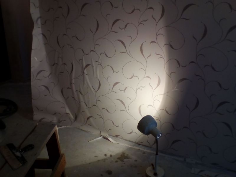

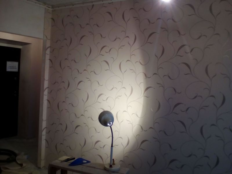

Неизменный спутник при работах с обоями , прожектор или вот такая настольная лампа.
Боковое освещение очень четко показывает всю картину обойного полотна, где и что и как нужно разгладить и прикатать.
Обычная лампочка по центру и половины всего не покажет, а на что посмотреть всегда найдется :)

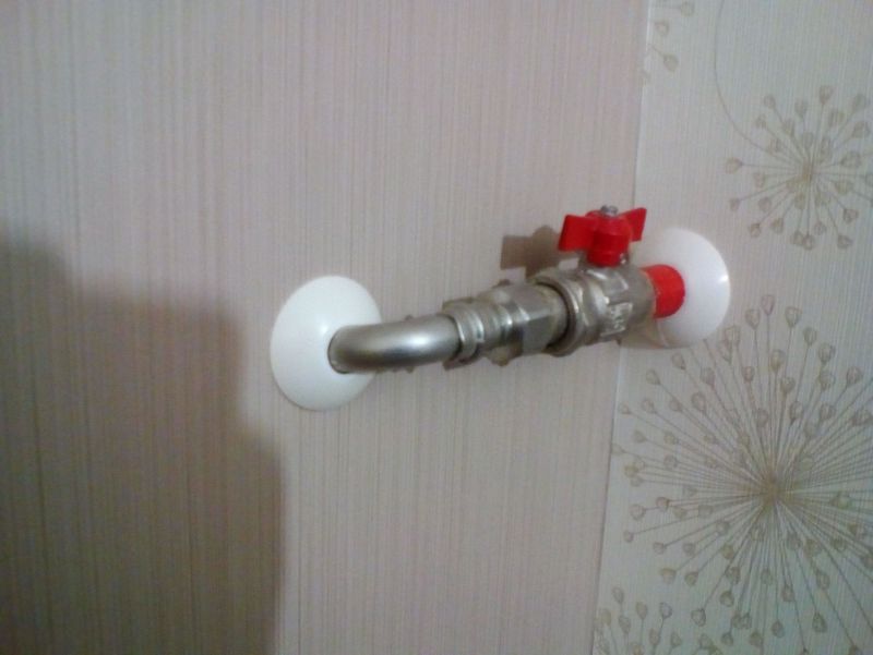

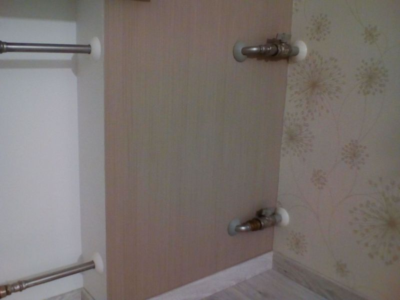

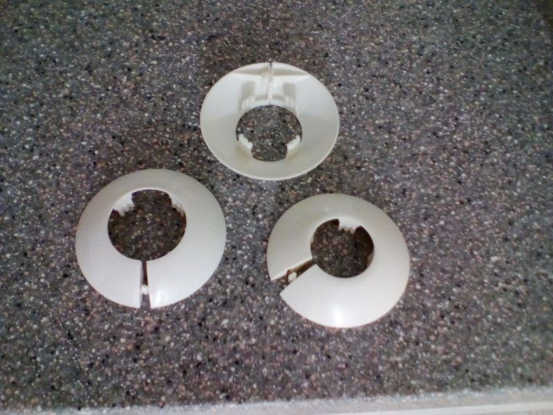

Думаю многие видели такие колечки м разрезом, нужны они для красивого оформления мест где выходят трубы, обычно это трубы отопления и напольные покрытия

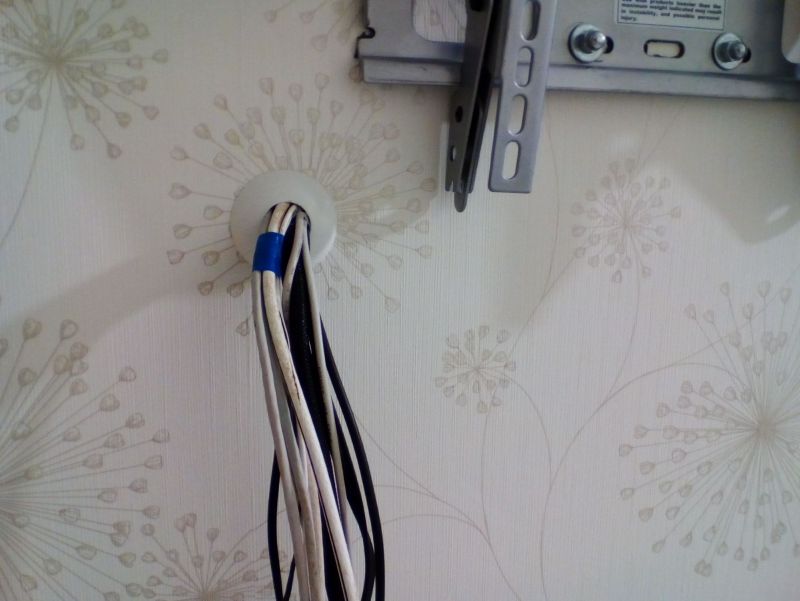

Но такими колецами можно оформить не только трубы, но и места где выходят провода, вот для примера выход проводов из стены рядом с тв, так намного приличнее смотрится, чем без всего, даже пусть все это закроет сам зомбиящик
Выбор цветов не богат, несколько под рпзличные породы дерева и белый

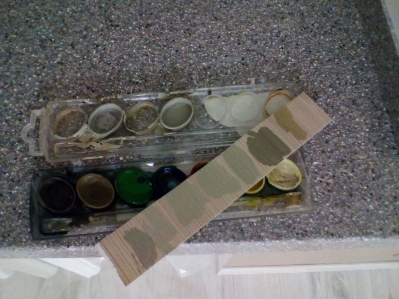

А если такая ситуация, дерево здесь не к чему, а белый также не очень
Выход простой, белая водожмульсионная краска и акварель, можно намесить любой цвет добавляя акварели и подобрать нужный
Думают вот так уже намного лучше :)

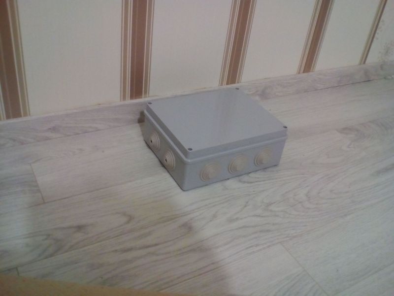

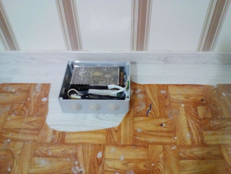

Убрал бп и контроллер от светодиодной подсветки потолка в такой бокс
Бокс потом будет находится внутри прикроватной тумбочки, а пока вот так постоит
А больше некуда было убирать , да и в таком виде легче обслуживать, тем более в задумках расширить подстветку, а для этого потребуется ещё один драйвер поставить, следуюший бокс поставлю поверх нынешнего
Отверстия высверлил в резинкх, а так да, надо будет посмотреть после часика работы
За минут 10 что то не нагрелся совсем
Дырки в резинках это для тарканов? Для охлаждения они ни о чем.
В такой бокс точно не стоит. Уже много раз видел результаты перегрева.
Обычные отмазки да он не греется, будет греться открою, приводят как правило к плачевным результатам.
Забыли уходя на работу подсветочку и получили подтеки пластмассы на полу.
Этот пластик надеюсь не горит, вообще надо эти сальники убрать тогда будет охлаждение, но уберу когда будет в тумбочке, не раньше
Протестирую тогда на несколько часов
А лучше сеточку наклею из металла,там где сальники, мне нужно чтобы туда пальчики не пихали
Насверлить еще 100500 дырочек в верхней крышке,
все одно размещать один обогреватель на другим - зло.

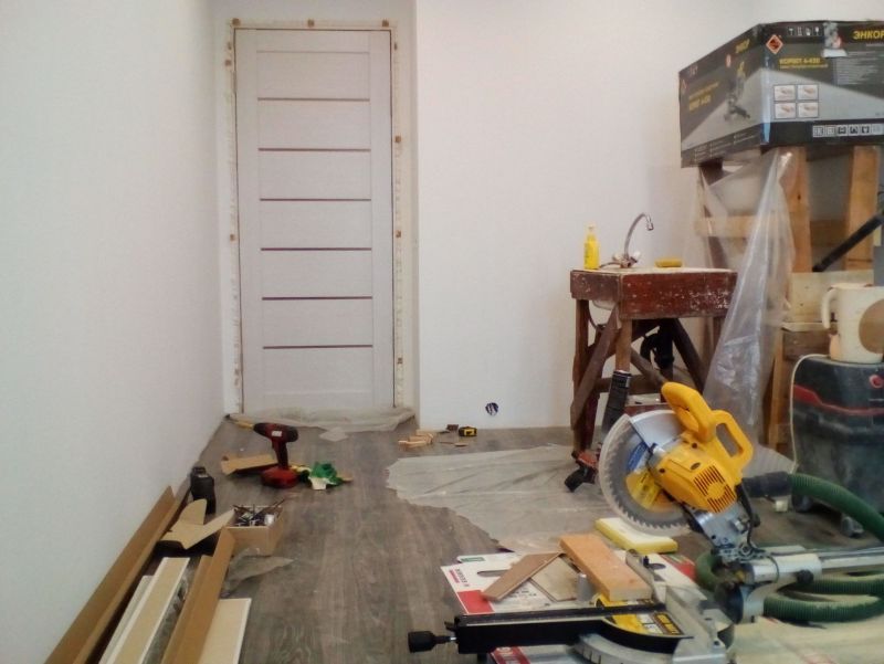

На установке дверей, запенил коробку, сел по обедать :)post-2-0-82074700-1476959086_thumb.jpg

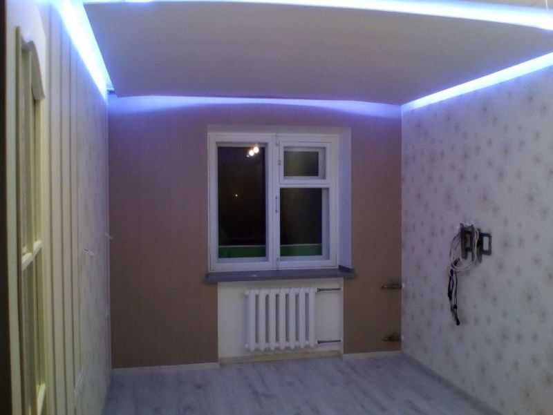

Сдача объекта, отделочные работы выполнены на 99% , сейчас перейду к обстановке
Есть такая поговорка про сапожника без сапог, это не про меня, где бы не жил , а это третья жилплощадь, везде отделку сдавал на 99% :), правда сроки сдачи чем дальше тем дольше
Помнится первую я сделал за месяц, вторую жилплощадь за 6месяцев, а тут я начал делать 2года назад )))
Лимит времени и собственая лень, справедливости ради за эти два года сделал две комнаты, и частичную косметику в других
Вот так и живу, но себе сделаю не хуже чем другим :)post-2-0-03704300-1477251208_thumb.jpg
