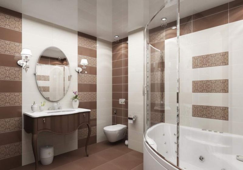

Полностью согласна, с тем что количество светодиодных светильников  не имеет значение. Дальше - это то, что мощность светильников зависит от их размера. Естественно маленький светильник не даст так много света, потому что будет маленькой мощности. И еще - выбирать светодиодные светильники нужно под потолок - гипскартоный или натяжной.tochechnoe-osveshenie-dlya-natyazhnyh-po
