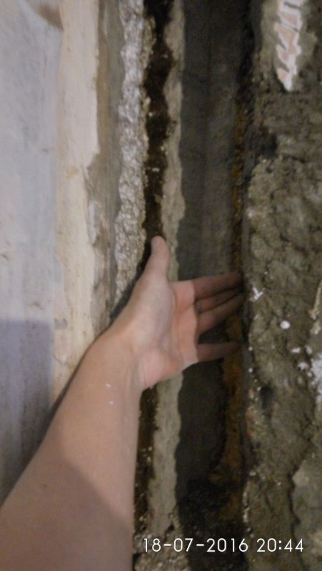

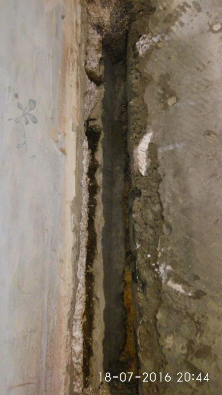

Решил продолжить свое безобразие, купил хорошую пену, начал отдалбливать шов с другой стороны стены.
Оказалось, это пенобетонное заполнение вообще не держится. Вот,что получилось:
post-105617-0-69576000-1468879287_thumb.jpgpost-105617-0-48610300-1468879291_thumb.jpg
Глубина сантиметров двадцать.
Подтвердите, что пеной такой объем можно заделывать.
Я еще хочу дополнительную гидроизоляцию прямо на стыке сделать, чем-то типа мастики какой-нибудь, чтоб душа была спокойна)) От прежнего хозяина осталось жидкое стекло, поможет ли оно? или посоветуйте, какую-нибудь мастику.
Можно. Только хорошо заполните весь объем.

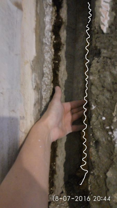

В смысле?
Вот это место (пометил белой линией) просится замазать какой-нибудь мастикой.
Вот только чем, пока вопрос. В строительном магазине сказали,что пена намокает. Я уже не стал спорить. Сейчас думаю
Чем бы Вы замазали этот внутренний стык?
А что там у Вас, щель  на улицу? Я бы герметикоми паропроницаемым заделал, типа стиз
Я так понимаю, что там уже внешний шов на улицу. По СТИЗу спасибо, почитал про него. Похоже, это то, что нужно.
