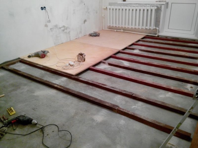

Помогите советом, пол на лагах
Лист начнет выгибать, да и они изначально не очень ровные
И зазоры между листами
На сегодня последний вопрос. Тогда какими квадратами оптимально нарезать при шаге в 30см и ширине лаги 7см
Центр лаг у вас будет 38,2см
Лист мы нарезаем на четыре части по 76+см сторона
Дерево дышит. У него есть свой коэффициент расширения в процентах. Чем больше размер листа, тем больше он играет. А это расшатывание крепежа и в итоге скрип. В небольших деталях меньше напряжения и меньше изменения размеров.

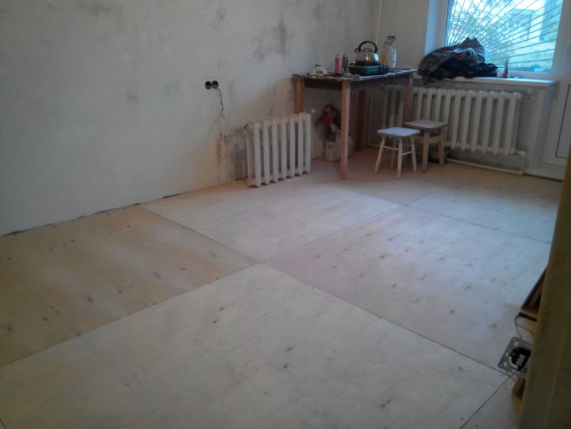

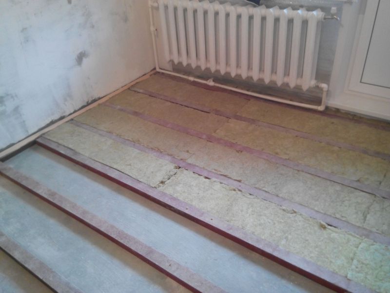

Всем спасибо за помощь.
Отчет по работе.
Промазал всё гидроизоляцией.
Единственное, что не сделал это не нарезал фанеру на квадраты, сейчас мучают мысли в голове.
Фанеру купил 20мм
Надо было ещё и разбежку стыков сделать , а не как сейчас перекрестие
