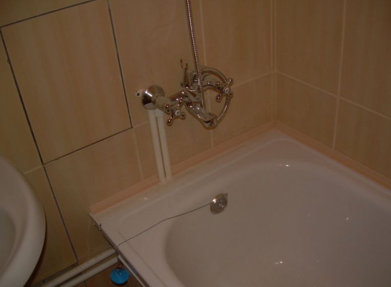

Подскажите пожалуйста - чем можно закрыть широкий промежуток (около 9 см) между краем ванны и стеной ? Учитывая то, что через этот промежуток проходят водопроводные трубы. Картинка не моя, но такая же ситуация, как у меня.

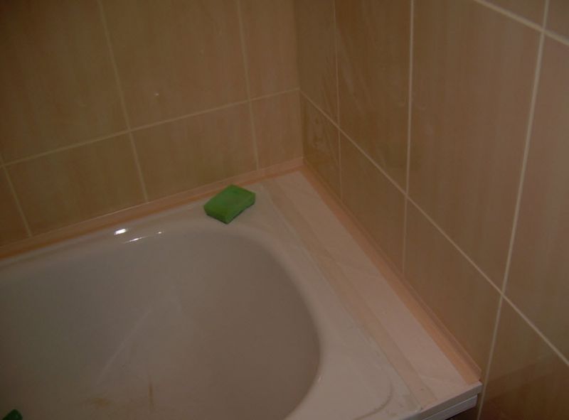

Нашла. Делала я когда-то подобное.
Работа не моя, я только косяки за какими-то Чудо-Мастерами доделывала.
С обоих сторон ванны добавила подоконник. Под трубы прорезать можно, под ванну не течет, короче как-то так получилось.
В таких случаях обычно делаю короб из ГВЛ от ванны и немного выше смесителя. Сам смеситель выдвигаю на стенку короба. И трубы прячутся и полочка для шампуней появляется.

подгони деревяхи по размеру чтобы плотно вставлялись, покрась их какой-нибудь говеной масляной краской,намажь клеем со стороны стены,забей в дырки
вровень с бортами ванны.А сверху приклей пластиковый бордюр,щели подмажь герметиком
