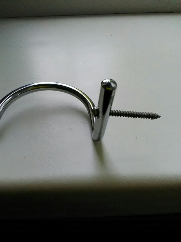

Добрый день. Куплен вот такой вот полотенцедержатель
В комплекте с ним 2 дюбеля с очень тонкими шурупами, которые проходят сквозь пруток держателя и должны непосредственно фиксировать его. Отверстия просверлены, пластиковые дюбеля плотно сидят, а шурупы раскачиваются и не держат вовсе. Шуруп бо́льшего диаметра просто не пройдёт в отверстие в держателе, и высверлить больше не удастся, итак почти во всю толщину. Чашки пластиковые и не удержат полотенце точно. Купить новый (самое логичное) - не подойдёт расстояние между отверстиями, что ещё можно придумать?
