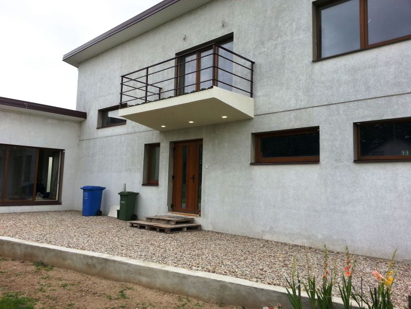

Обделал балкон цементно стружечной плитой ,стыки замазал герметиком каким то уличным с повышенной адгезией ,затем все загрунтовал бетаконтактом и нанес короеда на акриловой основе...цвет немного отличается от стен ,но это временно потом выцветет да и красить все равно буду ...пока не трескается на стыках...будем посмотреть.
Не жалко потраченных времени и денег? На фотографиях уже видны следы от подсоса влаги, это всё потрескается, придётся заново всё ремонтировать. Чудес в природе не бывает.
Как бэ не заметил следов влаги на балконе ....эт потому что очки не ношу ...с очками лучше видно...а в доме стены не сырые если об этом было написано ..это следы работы штукатуров -халтурщиков ..такой был при покупке
На цоколе следы подсоса влаги видны очень чётко, нужно быть ооочень слепым чтоб это не увидеть.
Смотреть придётся до первых холодов. Стыки треснут со 100% гарантией.   На фото явно видно, что не использовался адгезионный грунт.
Вообще ЦСП является деформируемым критическим основанием, поэтому если хочется надёжный короед на фасаде по ЦСП - предпочтительнее использовать готовый на полимерной основе - он эластиный и имеет паропроницаемость выше ЦСП, поэтому не отслоится со временем.
По всем листовым материалам ЦСП, ОСП, асбестоцементные и цементоволокнистые листы нужно применять систему с демпфирующим слоем из утеплителя (пенополистирол, минераловатная плита) толщиной не менее 50мм, которая клеится на основание, дополнительно фиксируется прижимными втулками с оцинкованными/ анодированными саморезами, дальше базовый армирующий слой, окрашенная в объёме декоративная штукатурка, готовая в вёдрах, не минеральная.
Нельзя ЦСП опускать так низко к уровню земли, нужно исключить контакт с влагой и снегом.
Ну вообще то ЦСП прикручено только на балкон ...а стены полистирол с последующей штукатуркой по сетке ...но как это бывает у блондинок и блондинов ,услышав первое слово сами додумываем второе и отвечаем на самим придуманную фразу ..в попад или нет как придется...
А короед действительно готовый акриловый из ведра ...да и стены уже 8 лет стоят и не трескаются
@Nadegniy, а как Вы теперь прокоментируете пятна от каппилярного подсоса в цокольной зоне, раз уж выяснилось, что фасад сделан именно так как Вы говорите?
Лично я убеждён, что банально не правильно сделано сопряжение отмостки и цоколя. Кроме того ничего не мешало гидрофобизировать материалы цокольной зоны против воздействия атмосферных осадков и сугробов.
Блондинки видимо не изучали технологию мокрых фасадов не не знают, что между цоколем и фасадом обязательно делается температурно-усадочный шов? Также температурно-усадочный шов делается между цоколем и отмосткой.
Пропущен температурно-усадочный шов между цоколем и фасадом что приведёт в дальнейшем к образованию трещин на фасаде. Пятна появляются за счёт подсоса влаги, цокольную часть обычно выполняют из предварительно зашкуренного ножовкой ЭППС

Ну вот опять ...я про балкон , а мне про стены ...я опять про балкон , а мне про цоколь ....блондинки...
Вы задали вопрос- вам ответили, вы своим вопросом захотели подковырнуть, но оказалось, что при утеплении фасада вы сделали ошибки и их теперь нужно исправлять.
