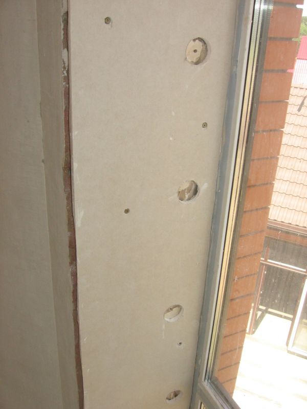

Может немного не по теме будет, но есть откос у двери и если поприжимать гкл туда-сюда, то играет как пружина. Саморезы вогнали в молоко. Вот теперь думаю, что можно сделать. Основные стены из кирпича. Можно ли как-то аккуратно мне будет продолбиться к кирпичу, поставить дюбель и притянуть к стене поставив шайбу. Или это утопия. Снять гкл в это месте не получится, т.к. лист не обрезали у откоса и он идет выше.
Не надо саморезы. Прорезать отверстие, натолкать гипсовой смеси, заровнять.
еще, как вариант - тоже отверстие, только сверлом и монтажной пены туда, если конечно гипс заведен под раму и пустота под гипсом 2-3см.

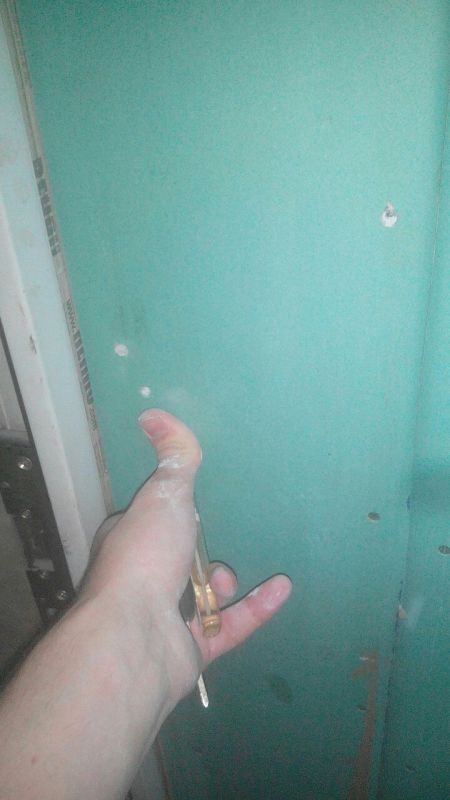

Для наглядности:
Расковырял дырку, да, см 4-5 будет. Гипсовую, эм, ну можно попробовать. А пена случаем не расколет лист?
Поясни!

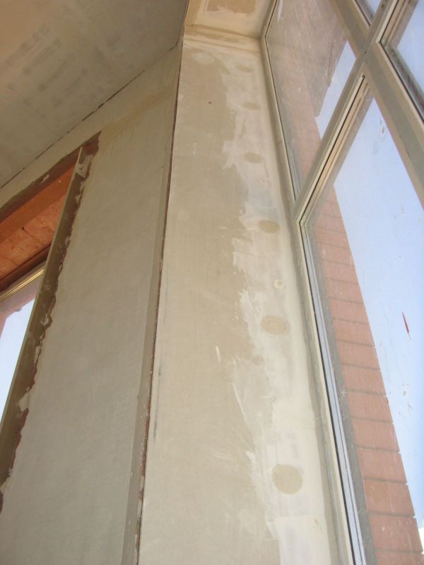

у себя в спальне пеной раскрепил откосы на балконной двери - ничего не порвало. Вы же не будете весь баллон в одну точку задувать?) по периметру сантиметров через 20 насверлите отверстий и в них задувайте пену. Только сначала выясните глубину пустоты под откосом. Если больше 4см то может ничего не получится. Пена скорей всего вся вниз будет падать.
Я у себя сделал небольшую выборку по раме в пене на которую ее ставили, на торец гипса нанес старт или фуген(уже не помню), завел в паз и из пистолета по периметру нанес пену, прикрутил гипс к каркасу - нигде ничего не выгнуло и не порвало.
