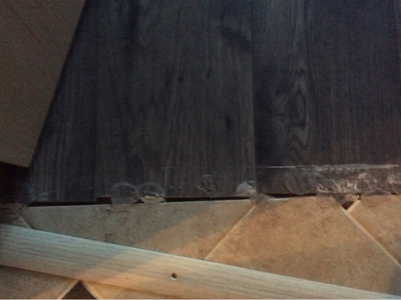

Что можно сделать с полом! Страшная щель между ламинатом и плиткой.
Там был порожек
Ему там быть снова, чтобы скрыть безобразие
Там был порожек Ему там быть снова, чтобы скрыть безобразие
поддерживаю, только не на клей, а на пробки с саморезами.
Вот буквально вчера у себя такие порожки ставил.

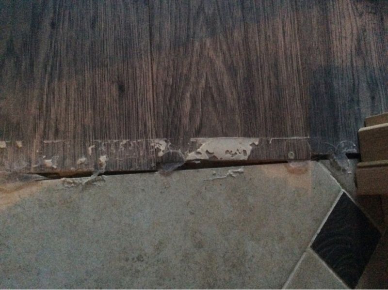

Спасибо всем большое! Когда делали ремонт мастера, порожек поставили, вот этот страшный металлический (на фото видно), привинтили его саморезами или еще чем..., я не очень сильна в этом))) Буквально через пару дней. после того, как на этот порожек наступили, он отвалился, и это все порожки, поставленные мастерами, так называемыми))) Щель получилась глубокая, какие длиной саморезы туда нужны, не знаю! Да и некуда их ввинчивать, там внизу бетон. Пришли потом ребята собирать мебель и приклеили это безобразие. Простояли подольше, теперь опять отвалились! Что делать с ними... И пороги то сами эти металлические страшные! Сразу не уследила, положилась на тех, кто ремонт делал. Теперь бы конечно попросила нормальные симпатичные положить и по человечески..., но я просто женщина))) :noddle:
Можно попросить Вас поподробней объяснить мне, чайнику, как это - на пробки? Где можно это купить и как спросить продавцов?)))
как это - на пробки
он наверное имеет ввиду дубеля. Вы все равно сами ничего не сделаете, купите порожек посимпотичнее и попросите рукакастого соседа)
И на счет клея - вместе с креплением на саморезы под порожек надо нанести клей или лучше герметик. Если этого не сделать, со временем под порожек набьётся песок и начнётся хруст.
