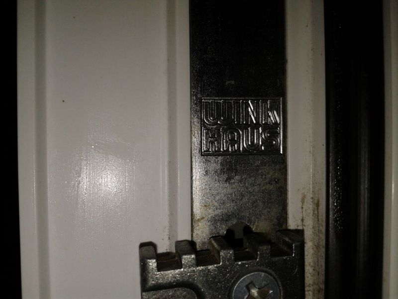

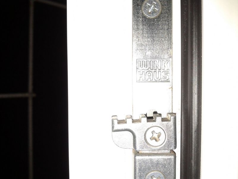

двумя пальчиками тянешь эксцентрик на себя и поворачиваешь в любую сторону.
Плюсую. У меня такие же прижимы. Оттягиваешь их на себя, поворачиваешь, отпускаешь. Потроха не видно, но скорее всего  тыльной стороны там зубчатая поверхность на самом эксцентрике и на основании. Если мне не изменяет склероз, шаг поворота - 30 градусов, то есть фактически у прижима 3 режима.

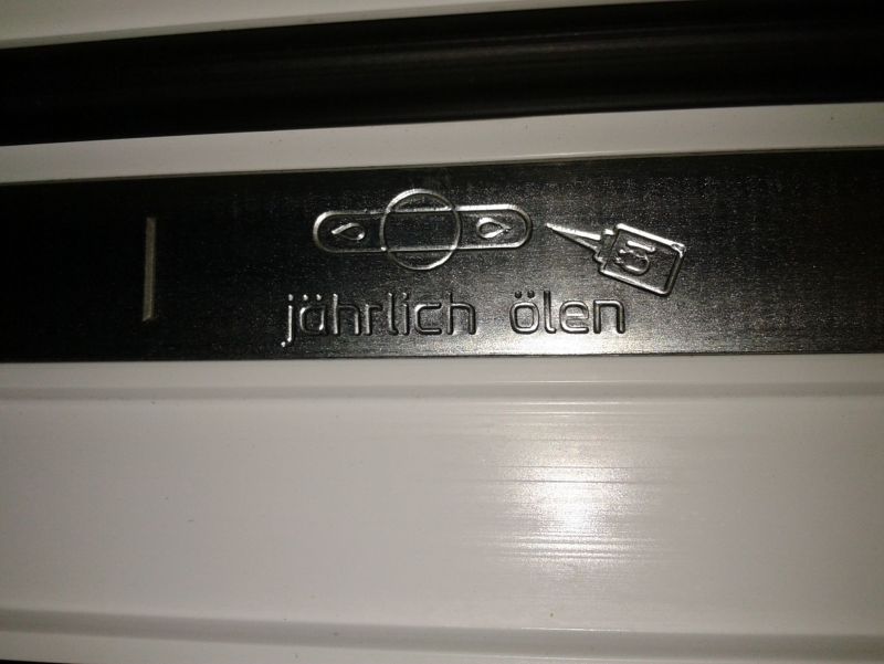

Вот сфоткал вчера клейма изготовителя фурнитуры. Первое правда это вроде по поводу смазки маслом (olen).
Сейчас пока не дома, доберусь проверю насчет "оттянуть на себя и провернуть".
Ну значит регулировка такая же
Главное на зальных окнах вообще фурнитура другой модели, а на кухне вот эти.
Ставили поэтапно что ли и от разных фирм.
Бардак сплошной. )))
Да, проверил, все так и есть. Оттянуть и повернуть.
Регулируется очень легко.
