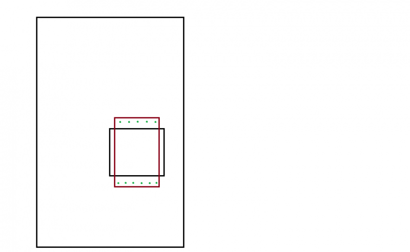

Уже даже думаю а что если вырезать квадратный кусок, и запихнуть туда прямоугольник дсп, повернуть и закрутиться  в края через гкл а вырезанный кусок вставить обратно и тоже прикрутить к фанере.
Рисунок (красный фанера зеленый саморезы)post-15130-0-97386900-1474967280_thumb.png
