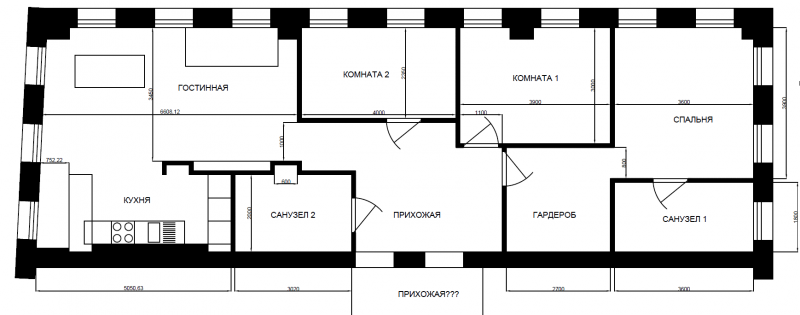

С нетерпением ждем сдачи дома строителями и пока обдумываем планировки, хотелось бы услышать советы, предложения и критику.
Нами было куплено две квартиры, которые планируется объединить в одну.
Начальная планировка:
Что планируется сделать:
Кроме того есть небольшой спор внутри семьи по поводу расположения кухонного гарнитура,
три варианта расположения шкафов в пространстве:
Буду рад услышать ваши мнения

Как понять ваш эскиз? Откуда вид? Сверху? Что значит - стандартный шкаф? А что - стол/столешница? Это типо барной стойки? Холодильник где жить будет? Размеры второй стены есть, а то только короткую вижу, что там 2000мм.
Вы там планируете убрать несущую стену?

Спасибо за ответ.
Несущих стен внутри двух помещений нет, обычные пеноблоки в два ряда установлены.
По кухне - да, вид сверху.
Стол-столешница - правильно, барная стойка.
Стандартные шкафы - это кухонный гарнитур высотой 80см, высокие - это во всю высоту стены, туда и планируется встроенный холодильник с техникой поставить.
Размер длинной стены 4.8 примерно, а короткой даже не 2.0, а 1.8 скорее - уменьшение за счет стояков на стене.

Из предложенных вами, боле менее лучший №3. Но барная стойка не айс. Если только повернуть ее, как в №2,
Что из техники еще планируется? Посудомойка, стиралка?
Но что то ваш план какой то недоделок. Расставьте двери и обозначьте их открывание. Думаю многое сразу прояснится. Мне он (ваш план) не нравится. Это мое внутреннее чувство.

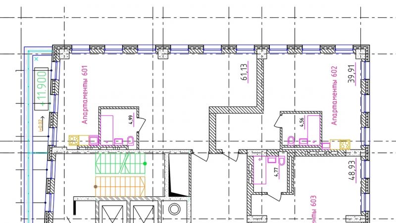

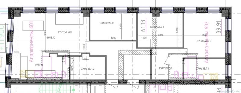

Судя по плану стояк там как раз в гардеробную уходит и до нового санузла перегородки с дверным разрывом
ну уходит -то недалеко,а про перегородки и дверь не очень понял в каком месте...
Тьфу ты нуты, я то думал что и площадь справа внизу также к квартире относится , а его только три окна справа :)
Автор нужно выкладывать чертежи только того что нужно менять, а не соседних квартир, а то мы и им перепланировку сбацаем
Новая планировка на мой взгляд неудачная, двери надо было добавить

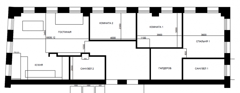

Прорисовал двери, как и просили
Еще раз повторюсь - стена между квартирами не несущая.
Согласен, что квартира узковата - всего 5.5м для того чтобы развернуться, но ведь всегда бывают какие-то ограничения и суть перепланировок как раз минимизировать недостатки)
С гостинной и кухней пытался продумать возможные варианты, но пока только этот получается. Иные варианты расположения выходили не очень.
На кухне только посудомойка планируется, без стиралки.
В принципе всегда есть стандартный вариант - классическая угловая кухня буквой Г, но хочется уж поставить высокие шкафы в кухонный гарнитур, да и места в них гораздо больше для всяких круп, тарелок и тд.
Еще на схеме обозначил пространство в самом низу "ПРИХОЖАЯ???" - это общий коридор, который есть в планах присоединить к квартире, но пока переговоры с застройщиком толком и не начаты, поэтому планировка пока эту площадь не учитывает.
Пока понял что на взгляд форумчан в планировке есть недостатки, но хотелось бы услышать и предложения как их устранить?
Я может, чего-то не поняла, но куда делась несущая стена межквартирная?
стена НЕ несущая,это видно и по обозначению на плане,и об этом говорится выше в обсуждении
Простите за назойливость, но за счет чего в таком случае толщина стены образовалась? Мне это просто интересно.
Ну прочтите же тему,сам автор пишет
