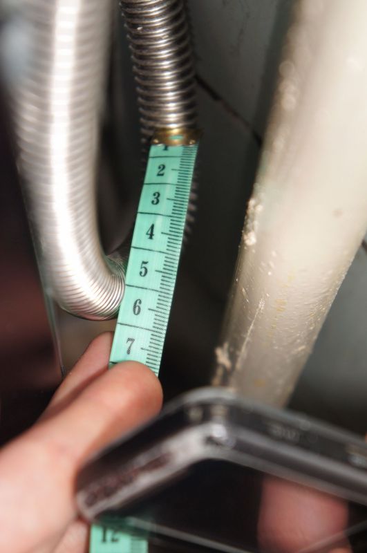

Допустим ли изгиб сильфонной подводки?
Такой изгиб допустим для сильфоной подводки tuboflex? Ведь минимальный радиус по внутренней образующей 35мм ( у некоторых подводок 50мм). Это значит что внутри, между краями петли, расстояние должно быть минимум 70мм. Если мерить изгиб от самого начала, тогда там и 50 мм нету.
так разогните внизу
так разогните внизу
таки да.
А еще перед подводом неплохо было бы шаровый краник поставить и можно к стенке крепление прикрутить, что бы подвод в воздухе не висел, очень возможна вибрация с неприятным звуком.

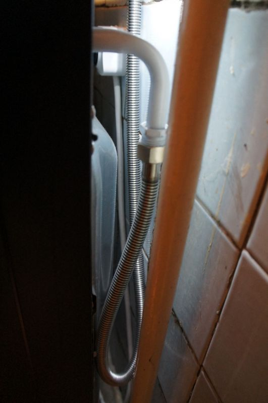

Не пойму, как можно разогнуть подводку. Кран стоит между подводкой и газовой трубой. Никаких звуков нет.
Например, можно выгнуть из куска алюминиевого провода толщиной 4...6 миллиметров петлю нужного радиуса.
Хозяйственной изолентой или скотчем в нескольких местах примотать шланг к металлическому прутку, и он примет правильную форму.
я решил, что это у вас вода. В таком случае позвоните в горгаз, пусть приедут укоротят вашу гофру так, таким образом уберете вашу петлю. Но тогда, возможно, не сможете печку нормально от стены отодвинуть в случае надобности. А вообще я бы в таком месте поставил резиновую газовую трубку.
