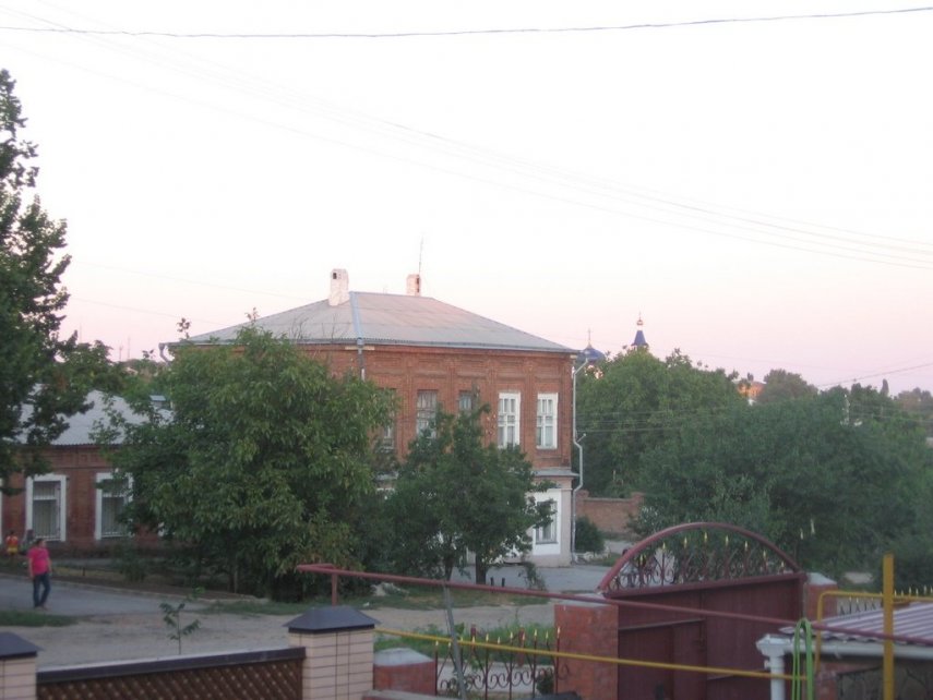

22 часа назад, Nadegniy сказал:
Покажите пример, где построили из кирпича и забыли на веки вечные? Очень хочется знать такой объект.

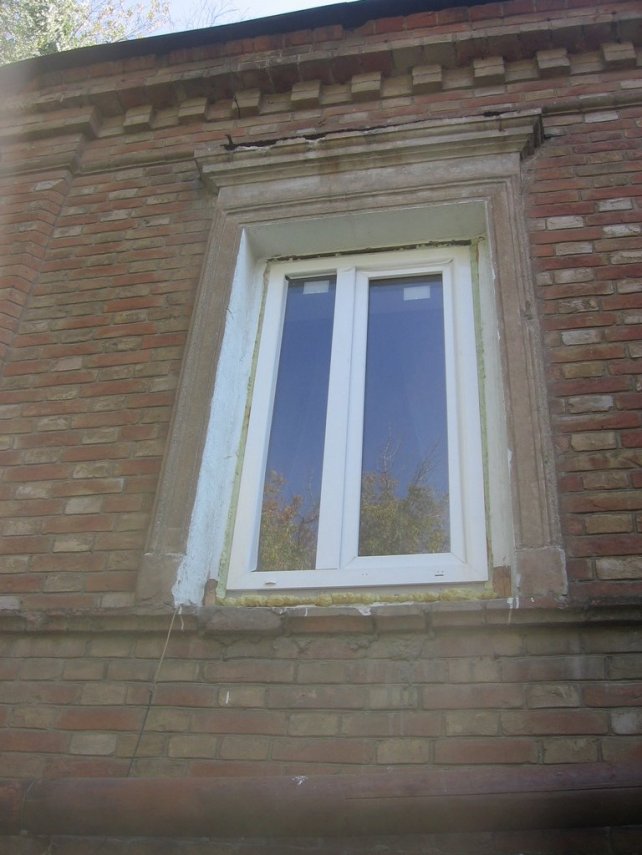

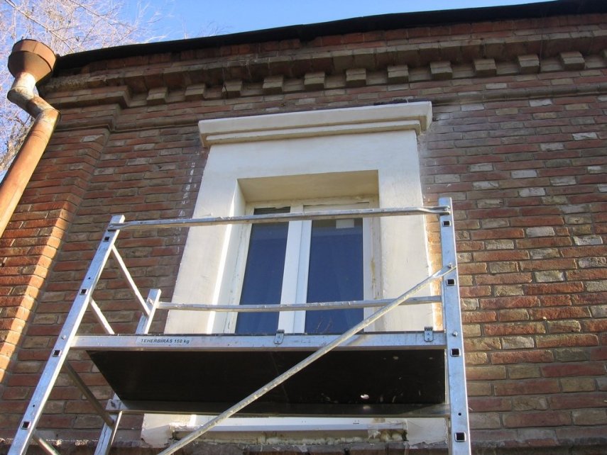

Не очень свежо выглядит. Да? А если учесть, что этот дом построен еще во царствие Александра Освободителя ?  И необходимость каких-то работ на фасаде возникла только после замены окон при правлении ВВП.
Предлагал заказчикам восстановить обрамление окон в оригинальном виде. Не уговорились. Дорого показалось.  Пришлось на скорую руку по самой простой схеме лепить. Пенопласт, сетка, бла-бла-бла, фасадная шпаклёвка. Где-то так вышло. Самому не нравится. А клиент доволен.kirpichfasad023.thumb.jpg.6a99201e75df9729a70ec75a95d8da9f.jpg
