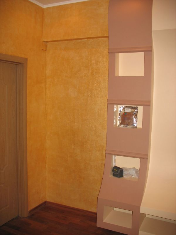

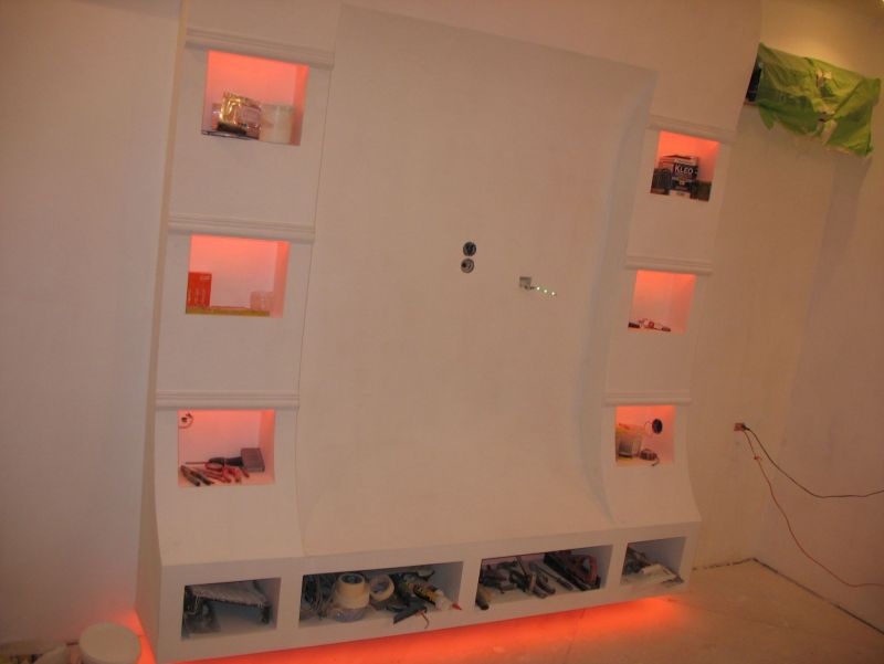

post-58400-0-64190700-1477308842_thumb.jpg post-58400-0-57895500-1477308908_thumb.jpg
Матовое стекло внутрь ниш , за стеклом лента
Картины обычно сверху подсвечивают. Как вариант, можно наличниками нишу обрамить с напуском сверху и на верхний выступ наличника с тыла ленту приклеить.
Хочется лаконично, без наличников.
Куда именно? Задняя стенка ниши или верхний откос?
В "потолке" ниши предварительно фрезернуть паз, в который потом вклеить профиль с лентой
Планирую сделать ниши наподобие фугеновских, тем более что давно хотелось попробовать фрезерование гипсокартона не просто так, а с практическом применении.
Затеваться с фрезеровкой гипсокартона оправдано, когда надо натиражировать много одинаковых элементов. Существенная экономия труда выходит на шпаклёвке. Нет нужды возиться с углами, отнимающими львиную долю времени на таких конструкциях.
