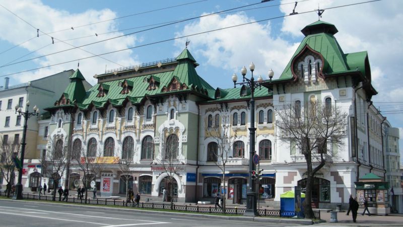

В Хабаровске предлагают много фасадов в работу. Местных специалистов нет в принципе, расценки очень высокие. Роман Макеев выезжал туда с циклом семинаров и обучающих программ, присылал фотографии.
В Хабаровске предлагают много фасадов в работу. Местных специалистов нет в принципе.

 Хабаровск. Фасад не из твоего церезитовского пенопласта.
И ТЫ ТУТ ВМЕСТЕ С РОМАНОМ МАКЕЕВЫМ(не знаю кто такой) НАФИГ НЕ НУЖНЫ!!!
Офигенно красивое здание. Страшно представить бюджет такой отделки. Павел вы делали?

Да ну. Куда уж мне такое сотворить. Это просто Надежному фотка, чтобы видел что и на перифирии есть спецы, не хуже Серезитовских :).
Вы уважаемый наберите Романа и попросите его рассказать о поездке в ваш чудный город и показать фотографии, что у вас в городе творят строители.
