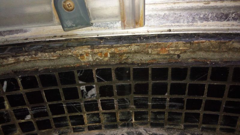

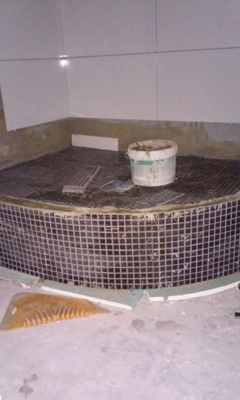

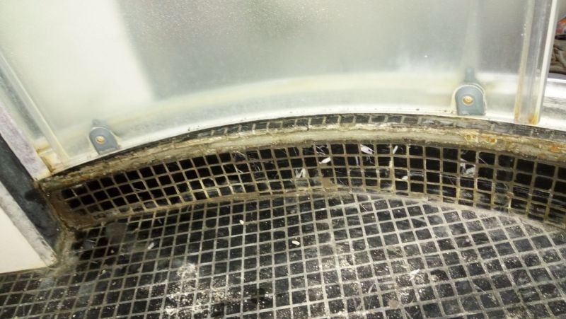

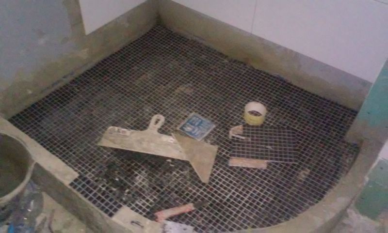

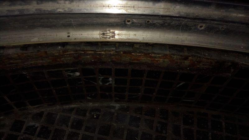

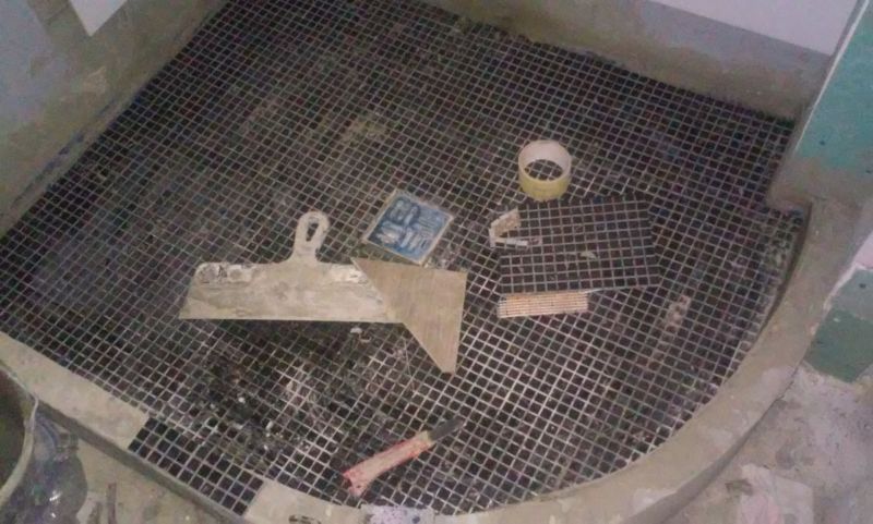

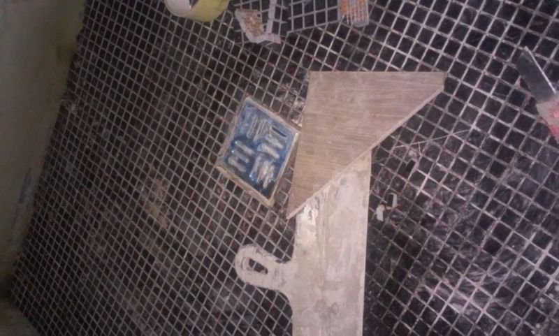

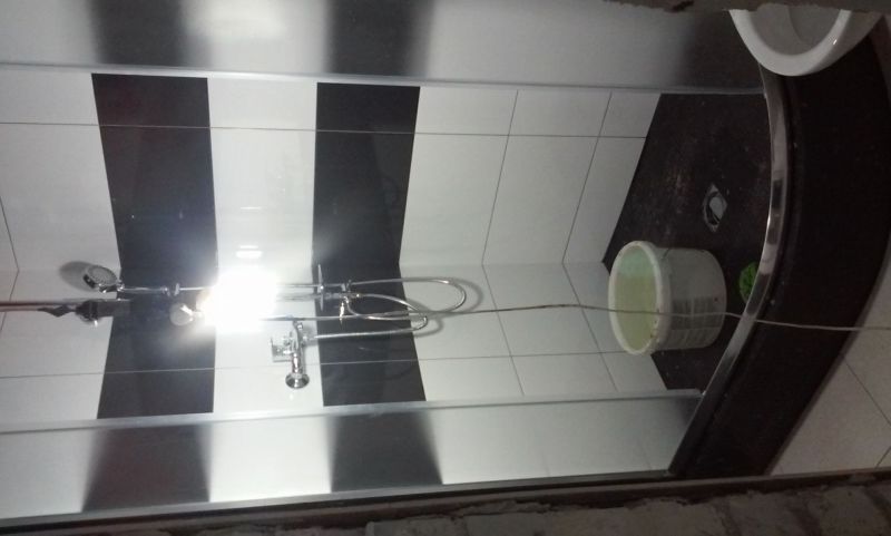

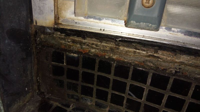

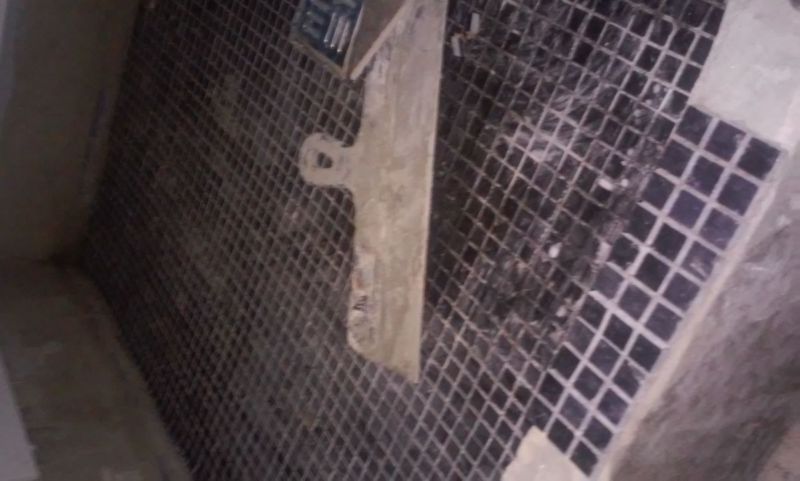

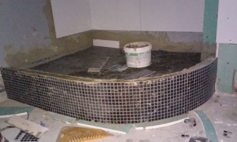

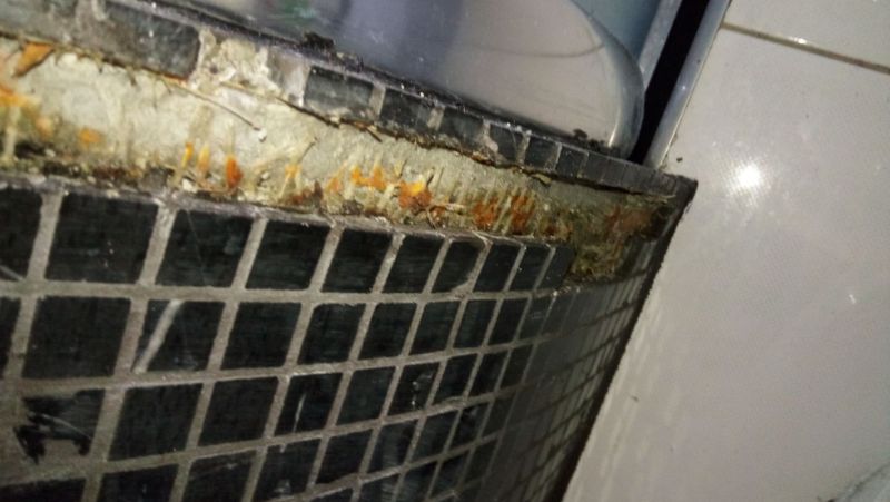

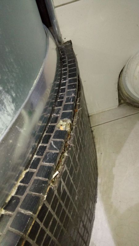

Добрый день. имеется поддон выложенный из мозаики, пользуемся 7 мес, только сделали ремонт. обратили внимание на то что появились трещины и как будто пласт плитки отошёл. подскажите чем лучше заделать силикон или затирка или ещё что?

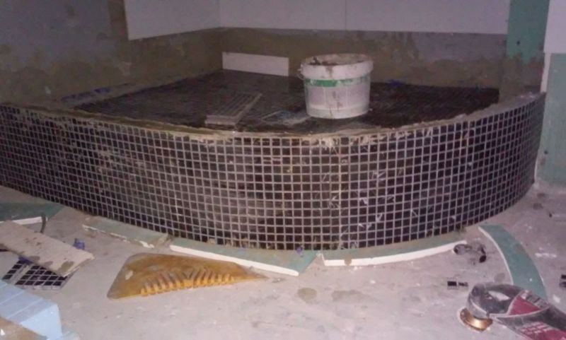

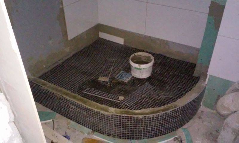

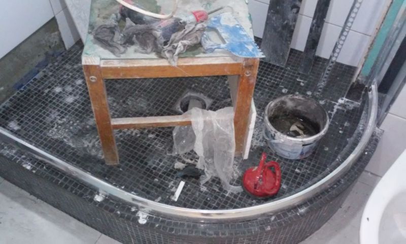

не поможет,не понятно зачем такой высокий борт? 120мм? и вообще все так высоко??? Рядом унитаз стоит с нормальным занижением тройника(хотя может чего то не вижу)1)снять ограждение 2)уменьшить высоту борта до 50мм в высокой точке-вот при вскрытии будет видно почему этот пирожок лопнул, а вот следы ржавчины это откуда?

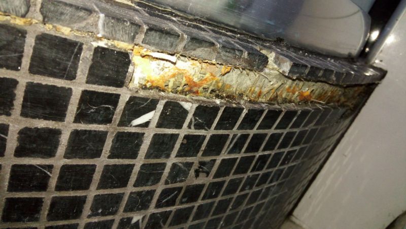

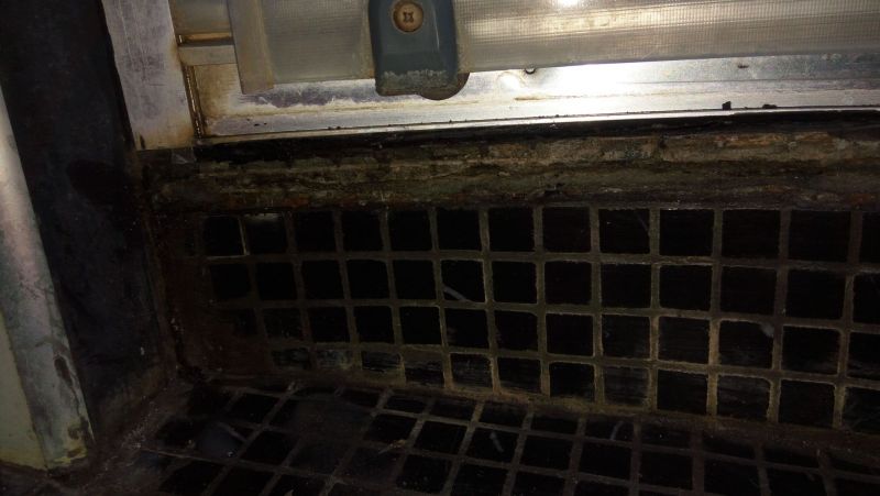

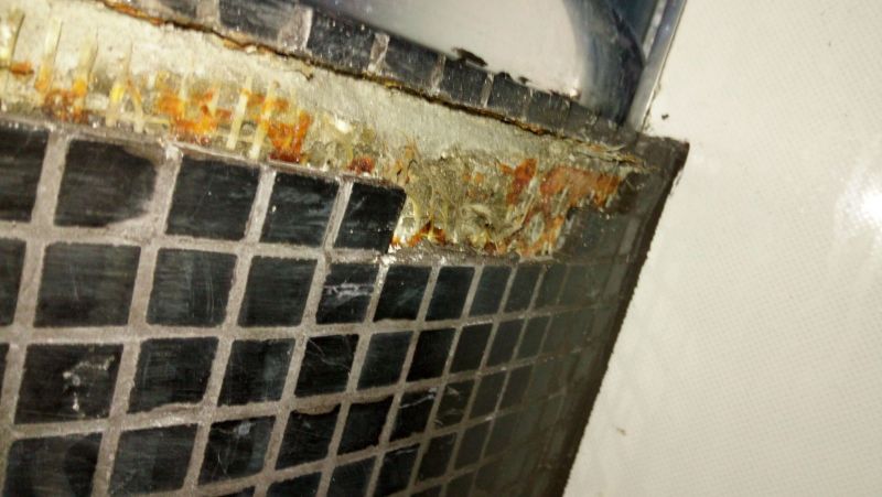

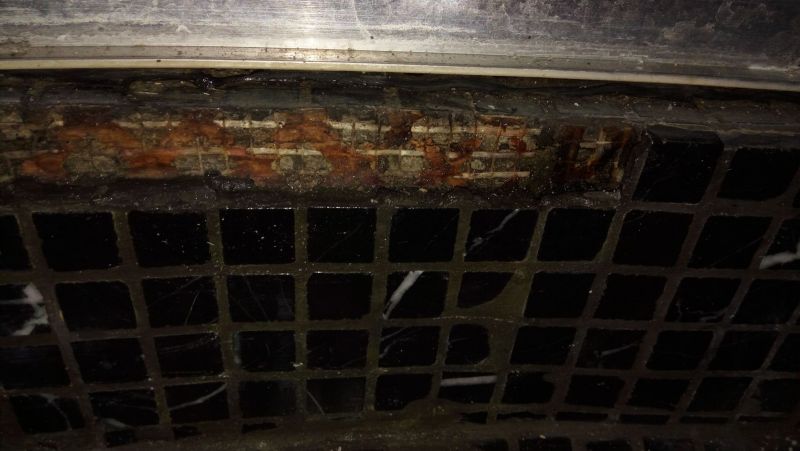

А мне очень интересно - что это за непонятная субстанция проглядывает прямо из образовавшийся трещины? Такое ощущение, по крайней мере по фоткам, что "верхний пласт" плитки приляпали на монтажную пену или что это за материал проглядывает?
нанимали бригаду строителей, у них был свой плиточник который всё делал. у него поспрашиваю конечно же. по поводу материала который проглядывает похоже на тканевую основу на которой держаться квадратики плитки, хотя могу ошибаться. по поводу ржавчины это следы от воды, постоянно трём. Завтра буду звонить прорабу который делал ремонт, пусть присылает спецов, позже скажу вердикт.

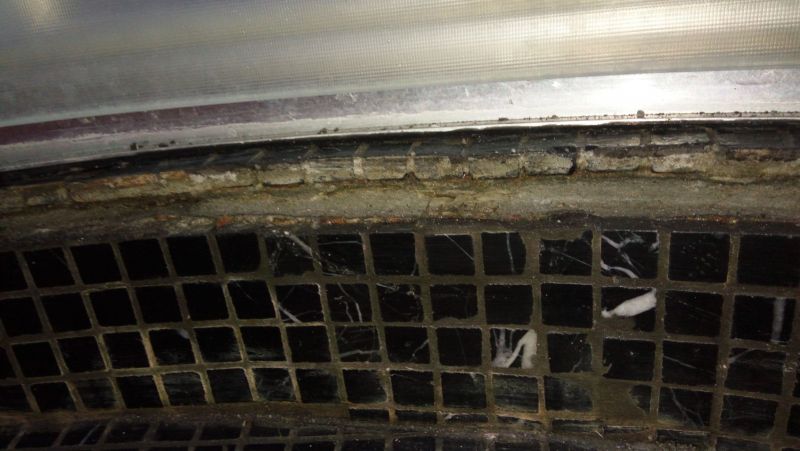

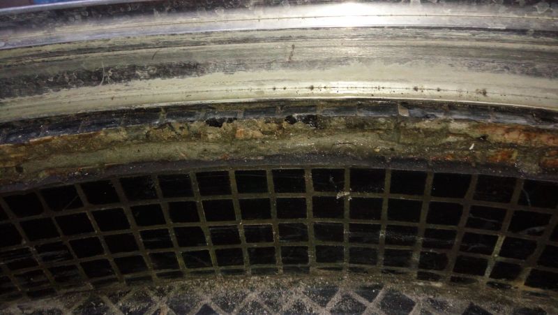

Все понятно, гипсокартон и нету гидроизоляции
Развалится ваша душевая, от воды раскиснет
К сожалению, полностью согласен с предыдущим высказываением. Вообще я стараюсь никогда не использовать гипсокартон, будь он хоть два раза супервлагостойким, в местах с обильным использованием и попаданием воды, по мне тут даже хорошая гидроизоляция не поможет - со временем начнет киснуть и при неловком движении - начнете разбирать свой поддон. В вашем случае я вообще не увидел гидроизоляции и "пошла гипсуха волной", что, собственно и вызвало отрыв кафеля. Погано, конечно, но если весь поддон так сделан, то придется полностью все переделывать. Тут ремонтом верхушки не обойтись.

Кстати, действительно, если борт из гипрока гидрой не обработан то и сам пол кабины тоже скорее всего.

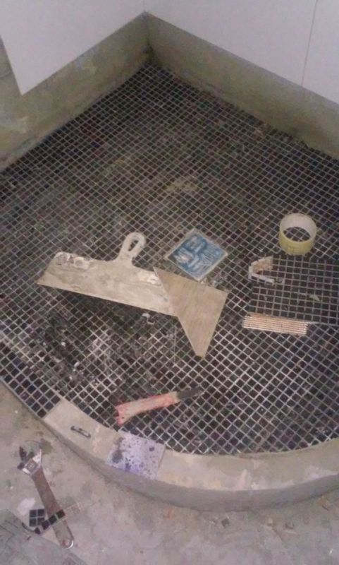

Откуда такая уверенность? Непонятно из чего там вылеплена чаша.В том месте, где мозаика отошла, что-то я гипсокартона не разглядел.
Верхушка тоже из гипсокартона - на одном из фото можно увидеть отрезанные куски с округлым вырезом, с чего, собственно, по мне, очень логичный вывод, что как раз не только боковины, но и верхушка с гипсухи, что, к сожалению, вообще не радует.

Вобщем был сегодня специалист, меня не было. Расковырял мозаику. Мне по телефону рассказал что вода попала от угла где профиль душевой кабины входит в угол и в стену. Сказал что залил жидким стеклом и обработал гидроизоляцией. Завтра придёт будет чтото ещё делать.
