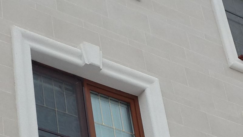

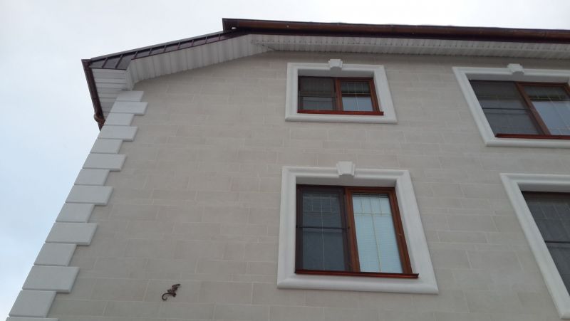

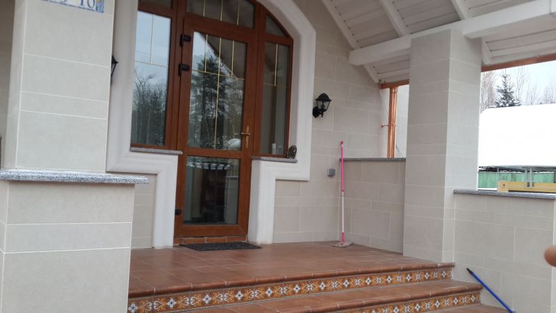

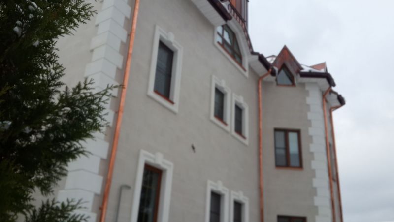

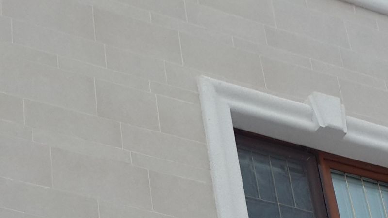

Не особо. Швы нужны чтоб компенсировать температурные расширения и напряжения внутри керамогранитной плитки. Только что сдали объект, где крупноформатный керамогранит монтировали на фасад, на двойной базовый армирующий слой, сделанный по несъёмной пенополистирольной опалубке.
отвалиться нафиг. Поначитаются всякой ерунды и рукожопят - сетка в растворе это зло, а тут еще и двойная, да еще поверх нее керамогранит прилепили - оторвет и бабке не ходи :)
 Надежный, вопрос был на сколько гнётся гибкая затирка СЕ-40, а не о том зачем нужны швы. Ну таки?
Так ответил и показал на конкретном объекте
Не оторвёт! Уже проверено на многих объектах!
