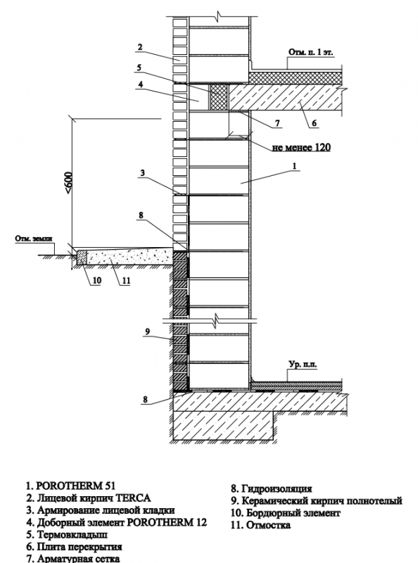

 Каталог узлов и деталей для малоэтажного строительства из блоков Porotherm
Вот за эти документы спасибо большое. Пока бегло просмотрел.  Полезная информация. Позже повнимательней ознакомлюсь.
Они наконец выложили полезную документацию по этому вопросу, там показаны и вентзазор, и коробочки, организующие вентзазор, и гибкие связи. Здесь можно увидеть эти гибкие связи, коробочки своими глазами http://termoclip.ru/catalog/categor...bkie-svyazi/
Оттуда же:
Походу, необходимость зазора и т.д. зависит от типоразмера керамического блока стены, и не всё так однозначно.
@Manul, Они сейчас однозначно позиционируют систему с вентзазором, продухами(коробочками) и гибкими нержавеющими связями, все у них резко изменилось буквально за последние несколько лет.
