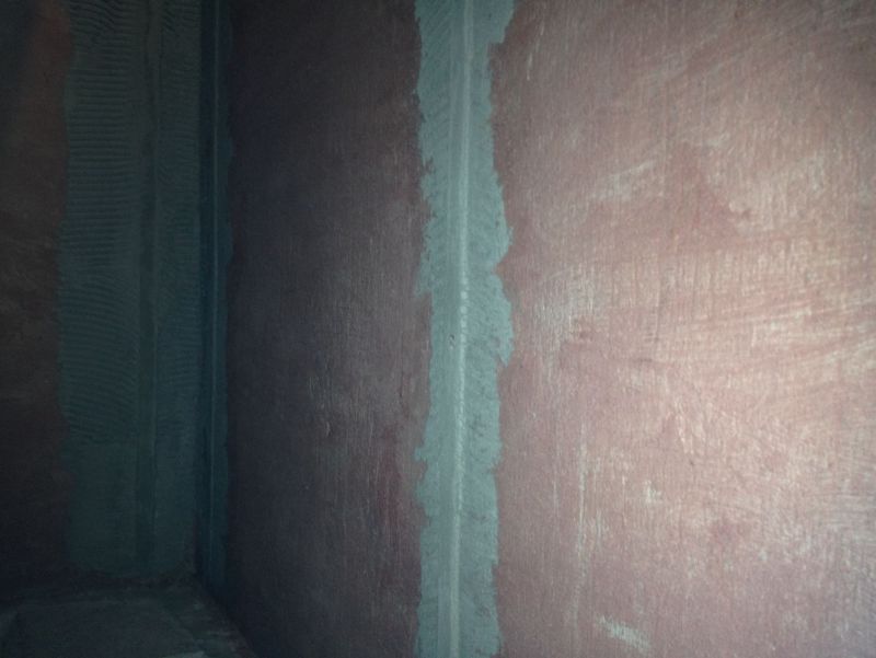

​подскажите в санузле выравниваю стены под плитку перекос одной 0-5мм примерно,другая сильнее перекошена ,местамидо 12-15мм,стена из разных блоков состоит,промазал все ст19,поставил маяки из плиточного клея см14,хочу стянуть этим клеем плоскость,вот несколько вопросов есть,маяки надо будет грунтовать или нет,и слой выравнивающий послестягивания надо укрывать пленкой как цпс делают или с клеем это лишнее,и еще где больше 5мм ххочу за несколько раз накрывать,между слоями сколько выдерживать,и грунтовать  между ними надо ли,и может в слои стекло сетку притопить,как считаете,где что изменять,да еще кллей разводил1чводды-1,85клея,очень густаяполучилась смесь,а написано вроде надо1к3уточните по соотношению вода-клей,а то я никогда не сталкивался с цемсоставами,все делал гипсом,но тут санузел

ст19 уже на стене,иснимать ее невдохновляет совет,меня интересует  вода-клей какую консистенцию разводить,маяки делал натертыеиз клея,штукатурка тож клей,а про гидру большой вопрос ?она получится между клеем,или ее только по углами вдоль пола,будет она в пироге из клея держаться?

Раз уже намазали, то и бог с ней. Если держится, значит не упадёт. Многие мажут куда надо и куда нет. В следующий раз думайте, прежде. Ну или по опыту действуйте. В отделке догм нет. Голова и руки нужны, и дружба меж ними.
Грунтовать маяки не надо. Пересыхания не допускать ессно. В ванной у меня и без плёнки всё ок. Вода как и в клей +/-, чтоб удобно работать. Насколько это можно отнести к оштукатуриванию клеем. Слои максимально, сколько не будет уползать. Следующий ставить, когда прихватится предыдущий, зависит от температуры, влажности, типа поверхности. Собственно это всё есть и в инструкциях, по ходу работы вкурите, и что не ясно уточните здесь.
По гидре не великий спец, тем более вы не указали какая и как хотите употреблять.
vcxcv7, ну и текст ты накропал :). Вобщем то в Lee уже подсказал что-как и на Колином видосе тоже всё понятно. Немного добавлю своих нюансов по поводу наслаивания клеем. Бывают моменты когда надо тупо подслоить. К примеру надо накинуть 10мм. Можно взять гребенку 10мм. У меня её нет, посему делаю 8мм-вой. Заводишь клей удобно наносимой густоты, начесываешь гребнем, сушишь, получается у тебя уже вся плоскость практически отмаячена на 8мм. На следующий день, на пример с утра, затягиваешь сплошняком все гребни, сушишь.(шпателем или правилом это смотри по твердости клея, т.к. клея разных марок схватываются более крепко или боле слабо, посему правилом можешь просто сбить начёс) Естесно плокость будет не идеальна, но боле-мене ровной. В зависимости от условий, к вечеру или на следущий день, можно эту плоскость протянуть правилом, либо пройти широким шпателем, тем самым наслоив еще 1-2мм. На правило или шпатель можно мотануть проволку для более толстого наслоения. При таком способе клей сильно не оплывает, как при сплошном толстом нанесении клея. Гребни не дают. Накрывать не надо, т.к. плиточные клея содержат водоудерживающие присадки, что сильно замедляет отток влаги из смеси. Посмотришь сам, клей вроде смотрится сухим, но при нажатии на него пальцем он внутри еще довольно мягкий, даже если толстый слой провисел на стене целый день. Начес просыхает быстрей и соответственно нанесенный слой по верх начеса тоже.
Насчет гидры. Вобщем то двухкомпонентные цементные гидры считаются лучше да и применяться могут хоть внутри помещений, хоть с наружи. Соответственно я бы их применил под штукатурку, но они дают более толстый и немного неравномерный слой. Посему, если штукатурка выведена в ноль и все плоскости просчитанны без учета этой гидры и наноситься она будет только в определенных участках, тогда может получиться немного не комфортная ситуация. Либо придется подслаивать остальную плоскость на пару мм, либо укладывать на чуток больший слой. Но в принципе это всё решаемо. Однокомпонентная гидра(акриловая, латексная или как там она правильно обзывается) в основном для внутренних помещений, наноситься проще и не даёт сильного утолщения и не портит/не искажает плоскость, посему её как правило можно спокойно наносить поверх штукатурки и особенно если это гипсовые штукатурки, ПГП,ГКЛ,ГВЛ и прочая гипса. Но учти что по такой гидре и клей используют уровня флекс, т.е. повышенной адгезии и как бы более пластичный. Весь сан узел гидрить не обязательно, тем паче что ты всё цементом укатываешь. Можно загидрить мокрые зоны, т.е. вокруг ванны, душа, рукомойника ну и естессно полы и стены вдоль полов на 15-20см. Гидрой тоже пользуюсь редко, т.к заказчики обычно верят в непромокаемость плитки :) и стараются маленько сэкономить ещё и потому что по такой гидре надо покупать клей более дорогой категории.

Если нанесли бетоноконтакт, то смотрите сами, это вы сделали вместо адгезионного обрызга, дальше по схеме.
