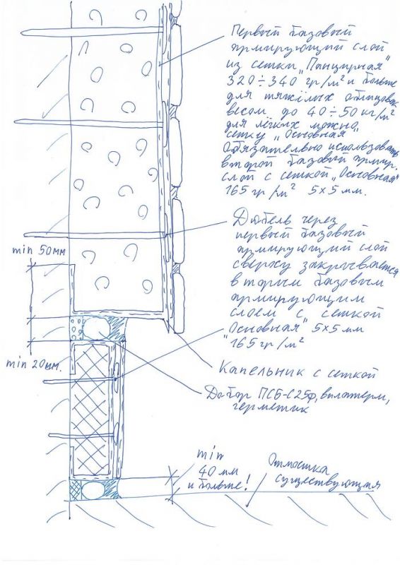

Вначале снять старый ЭППС, потом ножовкой с крупным зубом зашкурить обе стороны ЭППС до очень рельефного состояния, никакие шкурки, дырчатые валики не помогут, нужно очень сильно шкурить.
После этого сделать выведение сетки из под системы, одни куски сетки должны выходтить вверх, а другие вниз чтоб в последствии вы могли клеем с сеткой обработать температурно усадочный шов снизу между цоколем и отмосткой, чтоб вы могли обработать клеем с сеткой верхний торец ЭППС и сделать аналогияный температурно-усадочный шов. Сетку лучше прихватить на зимний клей СТ 85 ЗИМА, он работает при минусовых температурах, но зимой сохнет 7 дней.
Далее на клей-пену производите приклейку ЭППС, клей-пена Ceresit CT 84, обычная пена для этих работ не подходит, вы делаете не на полгода, а на десятки лет.
После приклейки ЭППС на цоколь вам нужно определиться либо делать сейчас, но это очень холодно и муторно, либо сейчас сделать примыкания и закрыть поверхность ЭППС от солнечных лучшей до весны. Если вы сейчас оставите голым ЭППС, то весной придётся производить повторное зашкуривание его поверхности.
Примыкания обрабатываете следующим образом: наносите клей СТ 85 ЗИМА на торец и плоскость и втапливаете предварительно выведенную из-под системы сетку.
Если решите делать сразу, то технология следующая:
Наносите на поверхность ЭППС клей Ceresit CT 85 ЗИМА, втапливаете Панцирную сетку, втапливаете также предварительно выведенную сетку, производителе установку дюбелей Бийский Дюбель, Трмоклип, Эйот, другие нельзя. После этого добавляете клей и втапливаете Фасадную стеклотканевую сетку, после небольшого подсыхания делаете перетяжку клеем. Дальше рекомендуется обработать поверхность кварцевой грунтовкой СТ 16, но это можно сделать только при положительных температурах.
Вот фотографии по производству работ

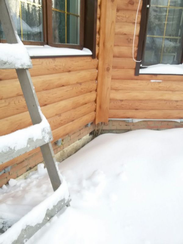

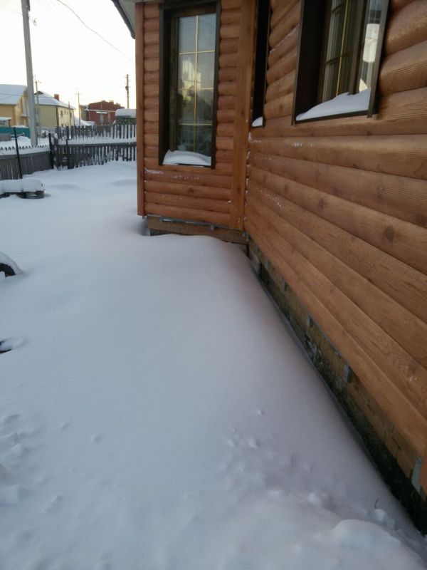

Немного дополнительной информации. регион хмао, на границе со свердловской областью. отмостку еще не делал.post-103315-0-18156700-1480669746_thumb.jpgpost-103315-0-27388600-1480669778_thumb.jpg

Тогда как на первой фотографии, выводите сетку только вверх, приклеиваете ЭППС, оборачиваете клеем с сеткой верхний торец и выход сетки на плоскость, поверхность промазываете клеем, чтоб ультрафиолет не сжёг ЭППС. Весной решите с отмосткой и тогда доделаете уже всё до конца.
