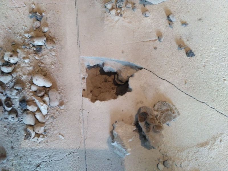

Больше года назад в комнате в брежневке была залита стяжка следующим способом:
1. уложен керамзит - до 6 см (плиты разные, перепад был около 2 см)
2. сверху залито пескоцементной смесью - 3 см над керамзитом.
Демпферная лента не использовалась, не армировали сетками, маяки Т-образные не вынимали.
Через месяц трещин не было, далее за стяжкой не наблюдали.

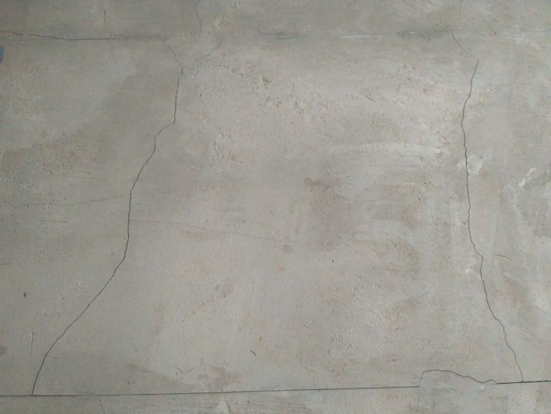

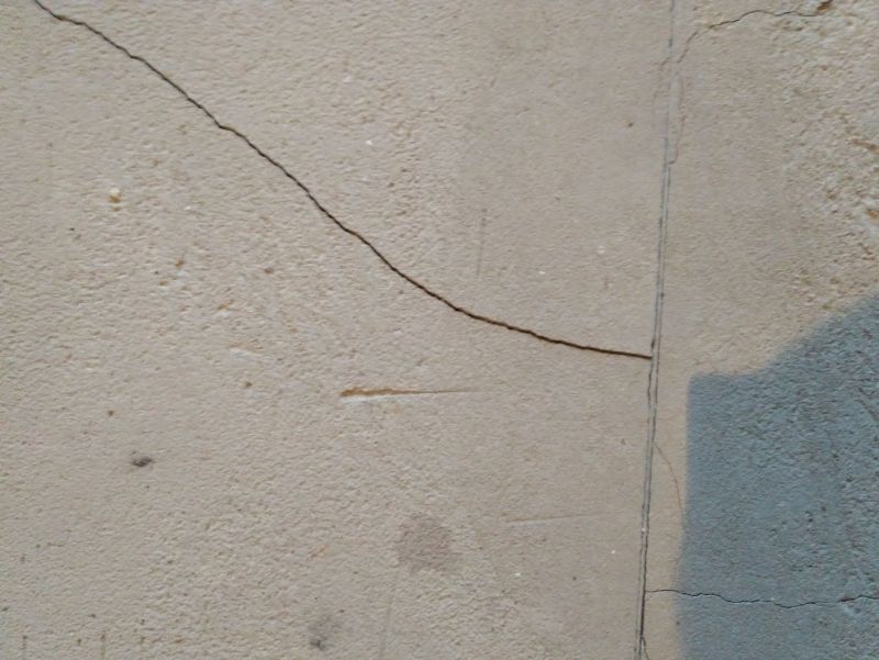

Сейчас видны поперечные трещины между маяками, в некоторых местах на стыках образовалась разница по высоте до 2 мм.
При нажатии идет небольшое гуляние по краям трещин.

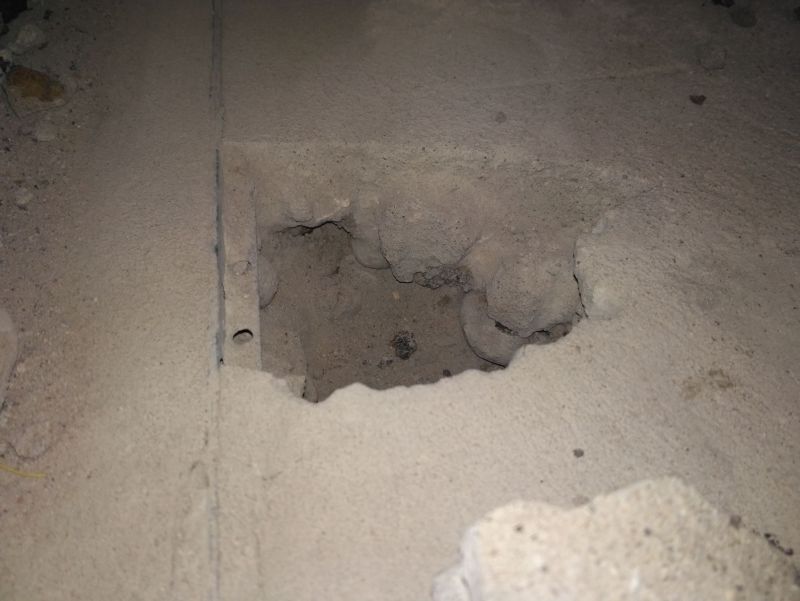

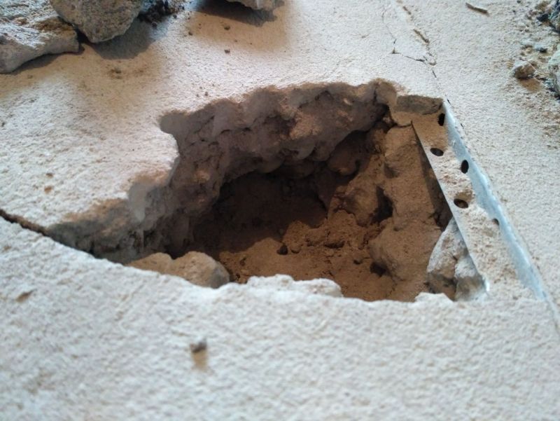

Вскрыл один угол трещины, оказалось, что трещина уходит на 2 см вглубь.
По ощущениям - верхние 2 см монолитные, далее слой более рыхлый.

Лечить такое, проще удалить
Здравствуйте, прошу помочь советом с проблемой ниже.
Произведите демонтаж стяжки, сделайте выравнивание, а потом плавающую стяжку на ЭППС, минимальна толщина 45 мм.
по мне как должно выглядеть так.
слой керамзита проливаешь жидким раствором
далее демпферная лента и укладка дорожной сетки.
потом бетона 4 сантиметра и сразу на следующий день чистовая стяжка под маяк к примеру  м - 300.
и еще на следующий день почистить стяжку правилой и пролить усадку той-же м - 300.
общая толщина стяжки без керамзита должна быть минимум пять шесть сантиметров
