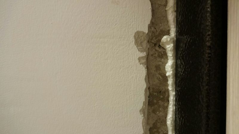

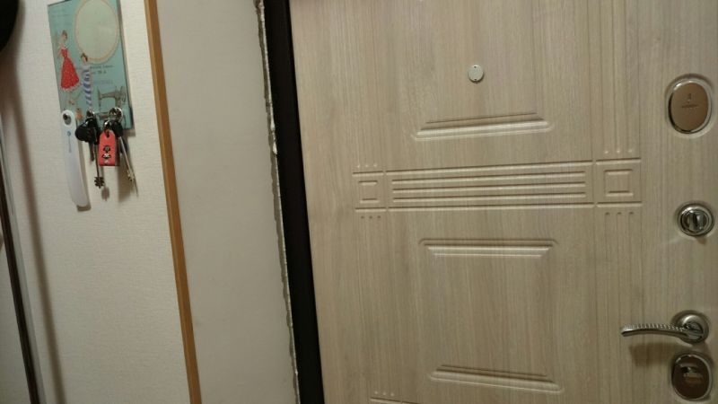

Установили входную дверь, при этом немного сбили штукатурку на откосе, в месте установки коробки (более подробно см. на рисунках).
1. Чем это можно зашпаклевать или заштукатурить в домашних условиях? Как я понимаю, нужно использовать белую шпаклевку и постараться выровнять ее по уровню со старым слоем (см. фотки внизу).
2. С учетом толщины слоя 5-7мм сначала нужно заделать стартовой шпаклевкой, затем финишной?  Если да, то порекомендуйте марку пожалуйста. Или можно использовать Ротбанд?
3. Так как это входная дверь, чтобы не было трещин в будущем, нужна гипсовая шпаклевка или какая-то другая?
4. Нужно ли грунтовать место шпаклевания? Если да, то какую грунтовку посоветуете?
Фотки ниже можно пояснить схемой:
Если под рукой имеется Ротбанд или другая гипсовая штукатурка, можно им замазать. Просушить, шлифануть. Потом еще надо будет горсточку какой-нибудь шпаклёвки, чтоб гладенько затянуть. Покупать ради этого целый мешок нет смысла. Купите маленький мешок фугена. Им замажете и зашпаклюете.
Как показывает практика, в этом месте через какое то время появиться трещина, т.е само примыкание стена/железная коробка. Само примыкание лучше сделать герметиком. А еще лучше заказать отделку коробки с наличниками. Во первых Вы уберете с виду черную коробку на фоне белой двери и белой стены, во вторых примыкание стена/коробка навсегда закроется обналичкой. В данный момент дверь выглядит как незаконченный ремонт, посему подумайте насчет облагораживания коробки.
