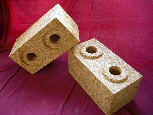

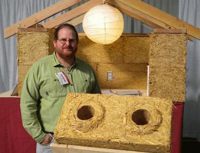

Хочу для утепления дома в Следующем Году сделат вот такие блоки из соломы.
Такой блок состоит из двух составляющих - наполнителя в виде соломы и связующего в виде - ???.
Вот это связующее я и хочу найти, бюджетное.
Утепление буду делать по каркасному типу, т.е. они не будут несущими, а лишь как заполнитель, поэтому особых требований к ним не предъявляется, главное - чтобы не рассыпались со Временем.
Я спросил о клеях красках и т.п. потому, что они обладают хорошей агдезией к дереву, поэтому после высыхания будут "держать" блок в форме.
Правда есть опасения, что такой объёмный блок не росохнет внутри и поэтому придётся исппользовать что-то двухкомпонентное.
Понимаю, что подход возможно не совсем правильный, но это ведь не для промышленного производства.
Технология здесь проста.
В смеситель (бетономешалка как вариант) наливается связующее и разбавляется водоой, после чего добавляется солома и всё перемешивается.
Затем полученная масса извлекается и даётся стечь излишек связующего, после чего эта масса идёт под пресс.
В общем ищу бюджетное связующее, ведь если тупо лить клей, то при таких объёмах блоки станут золотыми.
