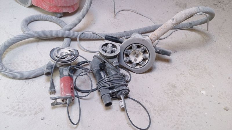

Чистится всё вот такими машинами,как на фасаде,так и внутри, альтернатива,как сказал dimp ,это алмазная чашка,вон,на одной из мои машин она тоже стоит,дерёт хуже зубов,но иногда надо.У Makita,Bosch есть отдельно кожухи сейчас с пылеотводом,пылеудаляют достаточно  хорошо,но всё равно будет пыльно.
При большом объёме,альтернатива пескоструй!
Респираторы,помогают всегда,когда они нормальные,а не одноразовое г.,Надёжный,просто не знает,сам не работал,слышал от кого то.

Чистится всё вот такими машинами,как на фасаде,так и внутри, альтернатива,как сказал dimp ,это алмазная чашка,вон,на одной из мои машин она тоже стоит,дерёт хуже зубов,но иногда надо.У Makita,Bosch есть отдельно кожухи сейчас с пылеотводом,пылеудаляют достаточно  хорошо,но всё равно будет пыльно. При большом объёме,альтернатива пескоструй! Респираторы,помогают всегда,когда они нормальные,а не одноразовое г.,Надёжный,просто не знает,сам не работал,слышал от кого то.

Болгарка с диском - это для крошечных объемов. У подсобников отваливаются руки после 5 квм. Шарошки как на фото при нашем курсе нерентабельны. давать подсобнику в руки 400 евро с неопределенностью когда он вправит ей мозги сегодня или завтра? Сколько у вас поубивали техники на объектах? Я избавился от такой шарошки, даже не опробовав.

Flex WST 1000FV ,изначально создан для работы по бетону.Скажу так,болгарку с диском,в моём случае это Flex LDC 170 FR, я применяю только в районе внутренних углов,откосов,у окон у дверей,ступенек на лестницах.
Конкретно эти шарошки подороже,это Flex HPI 603,Flex LDC 170 FR,Protool RG 80E. Линейка Flex у меня для эти целей вся.Отсюда и знания в этой теме,далеко не теоретические. За всю историю не убито ни одной такой машины.
Подсобникам,и в аренду, даю варианты китайского происхождения.
