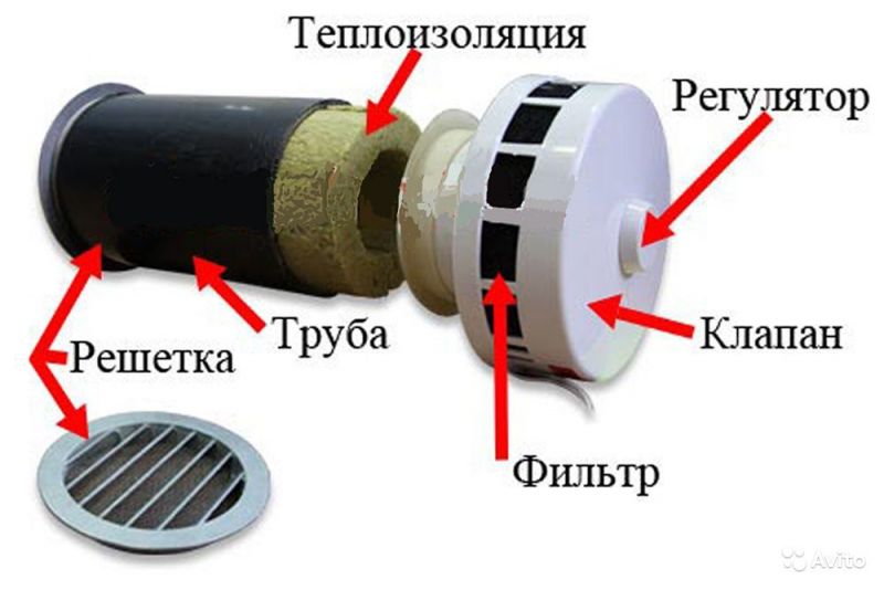

Поставьте клапан приточной веннтиляции. относительно простой и бюджетный вариант:
Если есть радиаторы, то есть варианты клапанов устанавливаемых за/над радиатором, типа для прогрева входящего воздуха.

Ну и собственно вопрос "производительности"... У меня вытяжка на максимуме тянет почти 1000 кубов... Хватит ли клапана?...
Сравните сечения вытяжки и клапана. При равном или большем у клапана - хватит.
Так у вытяжки же вентилятор еще установлен. Воздух же не естественной тягой через вытяжку уходит. Посмотрел приточные клапана - в основном 80кубов в час. А вытяжка в среднем режиме тянет 600-700. Не 10-12 же клапанов ставить?
Так это при естественной тяге, а у вас вентилятор на вытяжке, следовательно и засасывать будет принудительно.
Т.е. это будет равносильно открытому окну?
