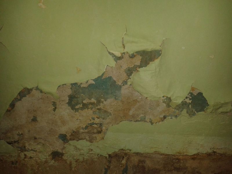

Доброго времени суток! Прошу мне помочь советом. Я живу на съемной квартире за небольшие деньги, соответственно ремонт в ванной в последний раз был еще в 70-х, Бледно-зеленого цвета краска наполовину высоты стены, сверху побелка. Краска около ванной вздулась и начала отваливаться прямо в ванну. Не очень приятно... Делать там дорогой ремонт тоже не целесообразно да и времени много. Просто хочу вокруг самой ванны привести стену в более приятный вид.Чем можно отделать стены, что бы не снимать эту краску полностью. Конечно я понимаю, что придется счистить краску, где она и так отваливается... Может существуют какие то материалы, может пластиковые плитки или еще что-то, что позволит закрыть это "безобразие"?
как вариант  пластиковы панели . можно их на стены и через жидкие гвозди и через деревянную обрешётку .
Ободрать то, что обдерётся, прогрунтовать грунтовкой глубкого проникновения и наклеить клеёнку на водостойкий клей. Например полиуретановый.
Да, я тоже за пластиковые панели - ободрать краску, прикрутить на стену недорогой металлопрофиль и на него прикрепить панели - быстро, дешево и сердито

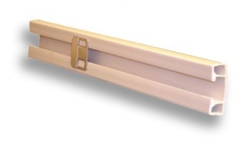

в подобной ситуации делал пвх панелями по пластиковой обрещетки (она 10 мм всего)
1358517211_obreshetka_dlya_paneli_pvh_ob
