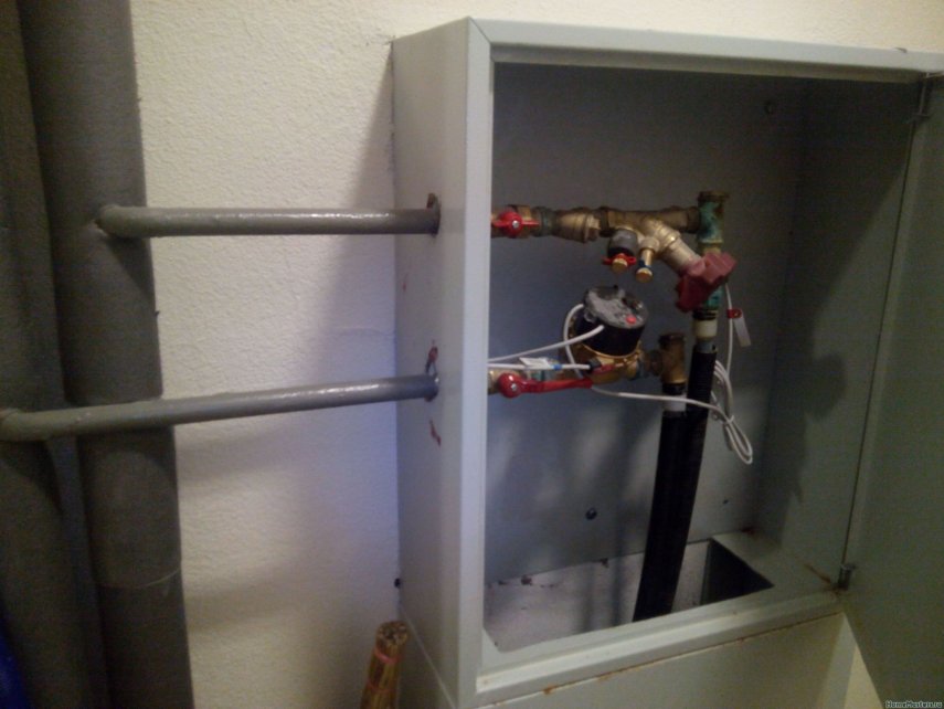

монолит. Отопление - крышная котельная. Разводка отопления по квартирам сделана интересно. На лестничной
площадке распределительный шкаф на каждую квартиру
Дальше разводка отопления в квартиру идет пластиковым (или полиэтиленовым) шлангом(трубкой) в черной гофре

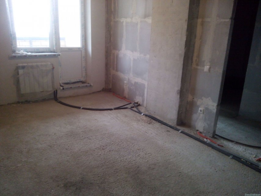

Вход отопления в комнату

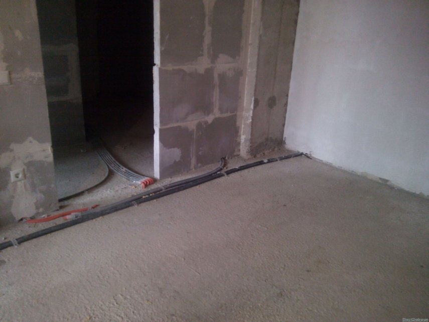

Подключение радиатора в комнате и переход на кухню

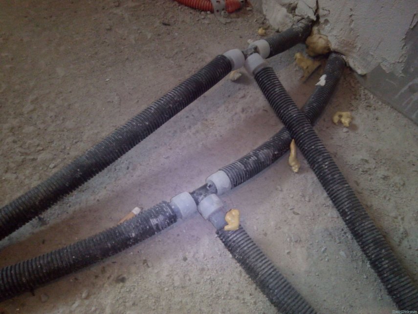

Тройники комната-кухня

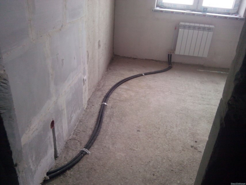

Выход отопления на кухню

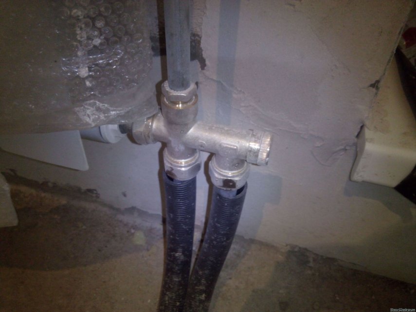

Подключение к радиаторам
Такой "новаторский" подход застройщика к исполнению разводки отопления на мой дилетантский взгляд весьма
сомнителен и грозит дальнейшими проблемами с возможными протечками.
       Опрос соседей с подобной схемой отопления дал 3 варианта, как поступать с этими шлангами гибкой подводки
отопления:
1. Тупо закатать все это отопление в бетонную стяжку- жить и надеяться, что нигде не прорвется горячий родник,
   держа перфоратор под рукой;
2. Укладка всей подводки на полу в изолированный короб, остальное заливается стяжкой и кладется чистовой пол-
    так сохраняется возможность вскрыть пол и обеспечить подход к проблемным участкам трубы;
3. Насыпной пол из керамзита- также можно быстро его вскрыть, но что-то мне не понравился такой пол-
    прогибается и скрипит.
Нужен совет-как поступить в подобном случае ? Я думаю, может выкинуть всю эту гибкую требуху и проложить
нормальную надежную пластиковую трубу для отопления по периметру комнаты в коробе, остальное залив стяжкой.
Такой комбинированный вариант №2.
Стены и пол хочу сделать хорошо раз и навсегда.
 У вас система отопления выполнена трубами Uponor Quick and Easy c полимерными тройниками PPSU.Если хотите хорошо и навсегда - в таком случае только коллекторная схема без тройников и каких либо соединений в стяжке, т.е. только целой трубой Ре-Х  от коллектора и до каждого радиатора.
Пример потопа с такими же, как у вас  трубами - здесь - https://goo.gl/photos/muQpA4QMQDiE2ecs7
Пример надёжного монтажа - здесь - https://goo.gl/photos/NuJse2xM7RRFNNWV6
Ага.Коню должно быть понятно.Но чует мое сердце,что то что правильно для пола,оно же правило для стен..Т.е. все соединения (там плавкие,на резьбе,или какие еще бывают.) наружу.Пред ясные очи.И кривые или прямые руки. :D
