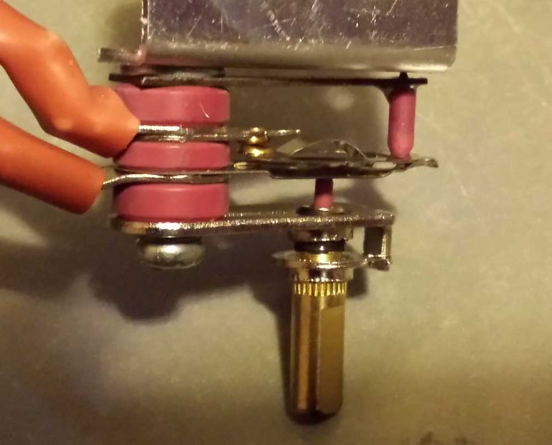

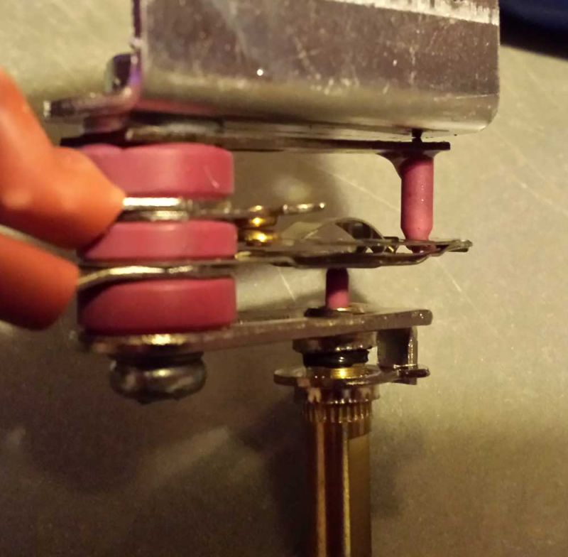

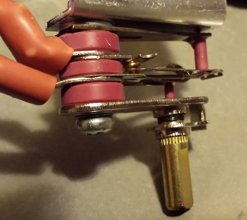

разобрал девайс, есть подозрение, что термореле не дает набрать температуру. :(
вот оно
post-98734-0-13551500-1487435436_thumb.jpgpost-98734-0-01659200-1487435443_thumb.jpgpost-98734-0-77431200-1487435447_thumb.jpg
можно конечно вообще его закоротить, пусть греет до упора :) но хотелось бы все таки регулировать процесс.
В связи с этим вопрос- может ктото подсказать что "покурочить" в этом реле чтобы поднять температуру? Я такими знаниями не обладаю :(
Ну на фото не очень видно что там можно сделать, но сам принцип подобных "реле" в том, что там бимметалическая пластинка которая при нагревании изгибается и размыкает контакты (на фото они замкнуты). Т.е саму пластину трогать не надо, а вот либо крепление подогнуть, либо шток регулятора как нибудь "удилинить"
что то видно не то я подогнул :(
понемногу подогнул верхнюю пластину с контактом и нижнюю со стоком.
И УРА, гриль начал "жарить". Но после выключения (горячим из разетки) через 10 минут он второй раз включится не захотел :(
Буду пробовать. Самое фиговое, что для этих манипуляций ее приходится полностью разбирать и собирать :(
Буду пробовать.
Да, только если нагревательный элемент (т.с. "спираль" ) не сгорел(((
Увы, может запаздало, но на всякий  и на будущее подробнее. Принцип.  Бимметалическая пластинка под воздействием температуры изгибается и размыкает контакты. но, подкручивая ручку температуры, мы не даем ей разомкунуть контакты даже когда она изогнется. Т.е. она изгибается то в любом случае, но просто контакты  остаются замкнутыми. При этом, при достижении максимальной температуры заложенной конструкторами, контакткты все равно разорвуться. .если подогнуть немного, то они разорвуться чуть позже (т.е. при более высоеой температуре). А если много, они не разомкнутся вообще.
