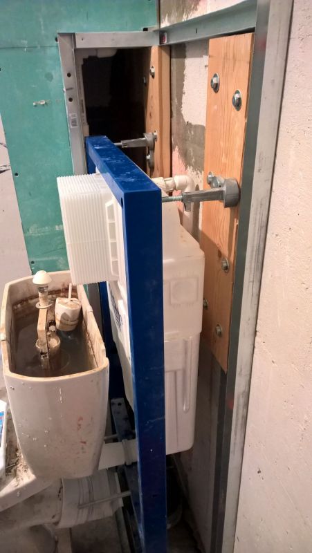

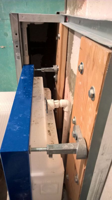

Как лучше закрепить инсталляцию и подвесную раковину к стене из пенобетона

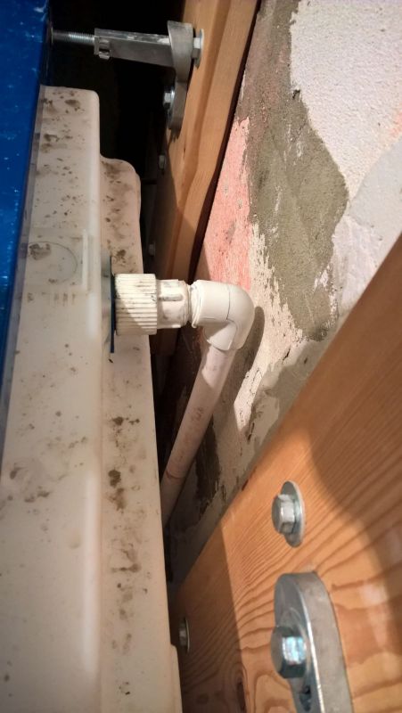

Почему? Это на постоянку планировал. А как еще надо было подключать? Подводить полипропилен напрямую к инсталляции??
Я видел 4 случая разрыва шлангов, а слышал еще про десяток. Подключаем жестко даже унитазы.

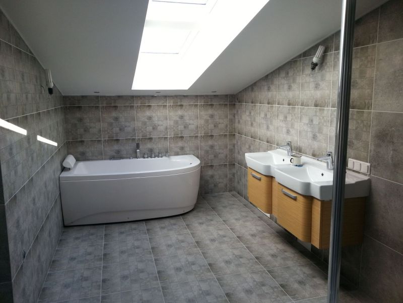

Вот раковина двойная висит на 4х шпильках м14 , посаженных на хим анкера .вес раковины около 50 кг ..гибкие шланги если еще можно заменить на трубы ..потом если порвутся придется разрывать всю конструкцию с плиткой

Вы после зашивки инсталляции к гибкому шлангу не доберетесь, от слова никогда. Только жестко и забыть.

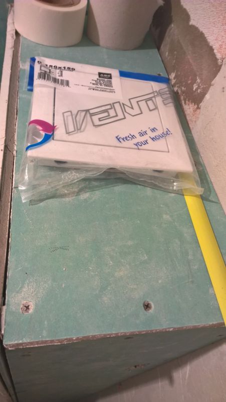

Все некогда было выложить фото переделки, но этот гибкий шланг заменили на жесткую подводку. Сняли короб и поменяли, т.к. отделочники еще плиткой не обложили :) Ввиду жесткого соединения решил не делать никакого ревизионного люка (сначала хотел сделать над гибкой подводкой сверху), а после жесткого соединения заделали полностью гипсокартоном, как на фото короба сверху.
И правильно, в таком люке всеравно ничего не поменять будет
