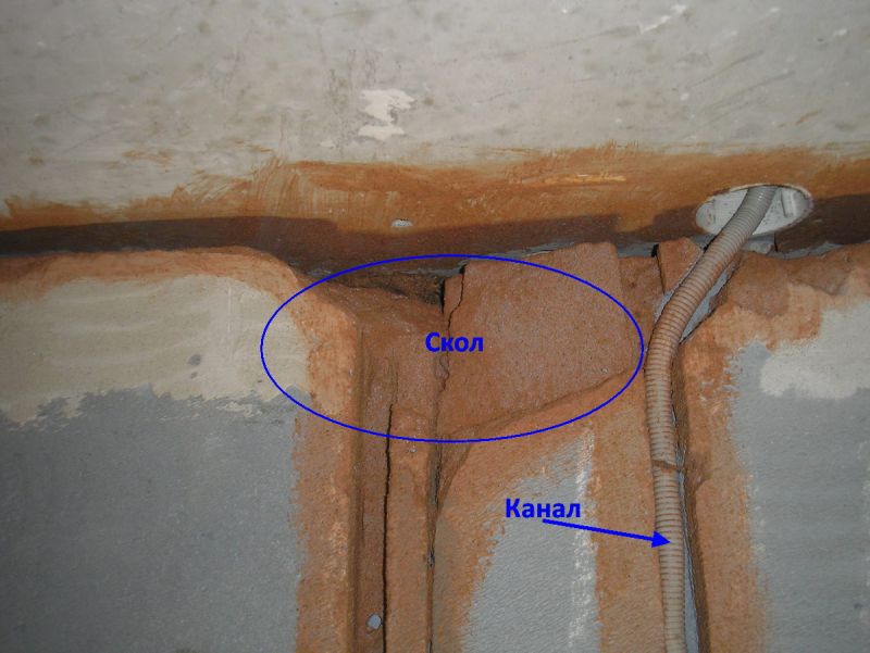

И еще вопрос ко всем, из той же оперы. Можно ли заделать скол в пенобетонном (как мне кажется) блоке плиточным клеем?
Ну и еще :) Чем заделать канал для проводки, в которой уложен провод? Просто так же залить плиточным клеем намертво?
