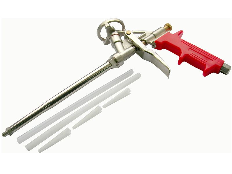

Что можете посоветовать для запенки и замазки? Если взять просто пену и немного (чтоб не распирало) позапшикивать все щели, то это сколько банок примерно выйдет? Условие бюджетности соблюдется?

В комплекте к пенистому пистолету (не всякому) часто идут насадки и удлинители. Тонкой насадкой можно в узкие щели и трещины пролезть. А глобальные дыры гипсовой штукатуркой замазать.
