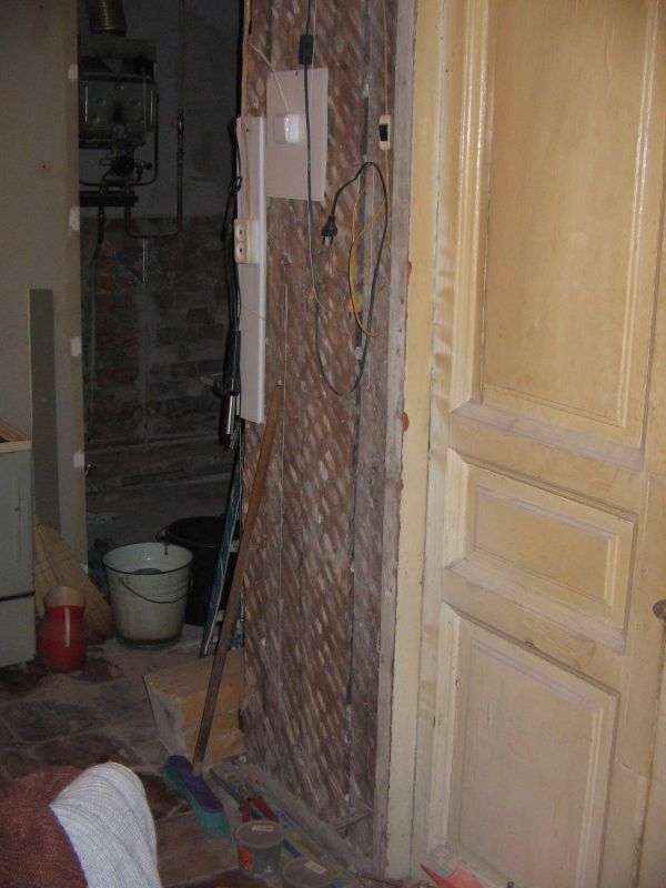

Пришел, открепил счетчик (такой старый с пробками вверху), отсоединил от него отходящие провода, прикрепил розетку на пятиметровом проводе, прикрутил к несущей стене у входной двери. Сделал переноску для освещения (на всякий случай). Теперь можно не бояться повредить проводку, отбивая штукатурку или снося перегородки. Потом подготовил доски для того, чтобы сбить лоток для сброса мусора со второго этажа (трубы, правда, нет, авито нет, да и коммунальщики отказываются контейнер давать). Потом подошел с ломиком к кухонной стене (трещина сфоткана в альбоме), посмотрел, подумал, что не такая уж и большая, что можно заштукатурить и не ломать. Отошел. Подошел к трещине на потолке в коридоре (там я раньше немного штукатурки выломал - видны потемневшие доски), посмотрел в потолок, подумал, что дыру можно заштукатурить, а потом использовать ДВП (как и с оставшимися потолками). Посмотрел на другие стены - вроде не такие уже и кривые :) В общем, полчаса поразмышлял подобным образом, посмотрел, что работа нифига не идет, махнул рукой и пошел домой.

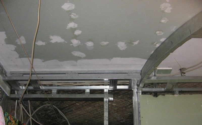

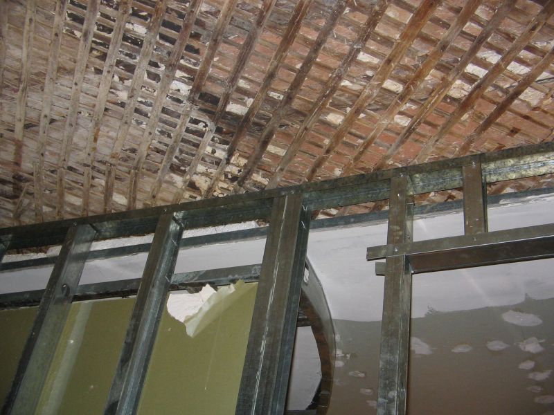

Пара фоток, нашел тут у себя, чтоб понятно, что у меня было
На второй и третьей это тоже, что и здесь https://homemasters.ru/forums/topic...ka/?p=346318 , но уже потолок виден.
А результат вот
