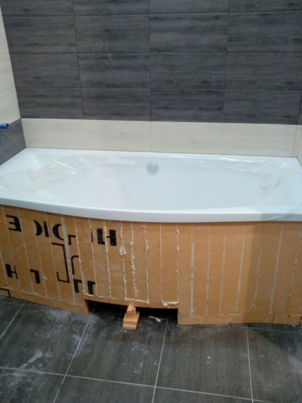

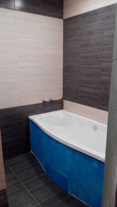

Зашкурить ножовкой ЭППС с обеих сторон, приклеить, нанести клей для пенополистирола и в него втопить Панцирную сетку 320-340 гр/м2, через сетку установить дюбеля силовым треугольником, расстояние 250-300мм, из расчёта 10-12 шт, м2, добавить клей и в него втопить Фасадную сетку 165 гр/м2, перетянуть тонким слоем, дать высохнуть. Через 3 суток можно клеить плитку, искусственный камень весом до 50 кг/м2 на гибкий клей.
