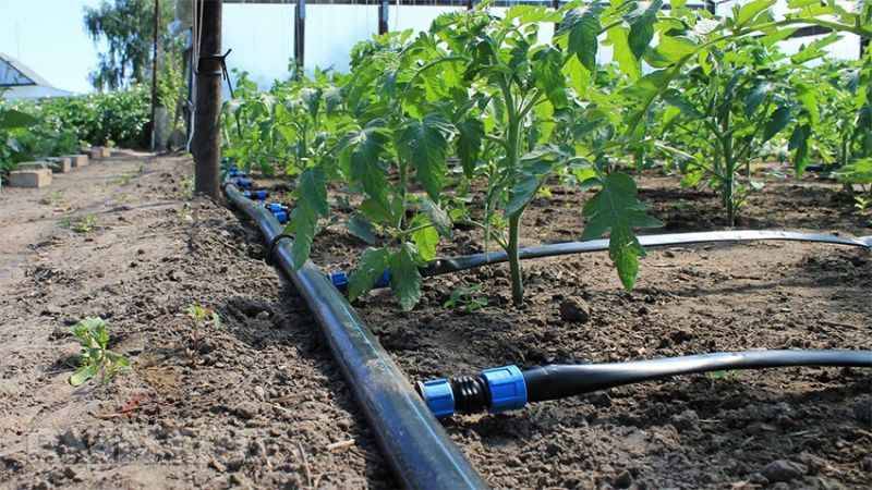

еще прикупил капельный полив
Капельная лента сама дозирует воду, к тому же вся система расчитана на самотек.
Вот, ваш вариант (вместо бочки - мусорный контейнер):
Только на каждую линию не старт-коннектор, а краник ставить нужно (кажеться также стартовый называется).
Там условие чтоб бак был поднят на 1 метр, поднимать не хочу - нет места , думаю организовать так - есть лишняя труба для канальи ее закреплю под крышей горизонтально,с торцов заглушу и в одном месте сделаю слив в капельную систему , а вот воду подавать в нее буду по таймеру из бочки-контейнера.Надо только рассчитать периоды полива и количество воды за один сеанс. :noddle:Чей та опасаюсь что капельная система  выльет всю бочку в грядки и будет болото ..потому и таймер.
Краниками регулировать.
