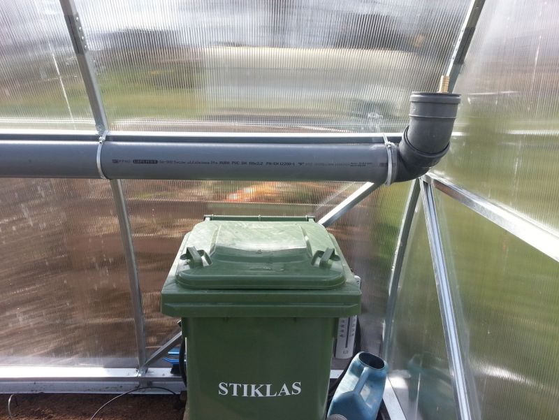

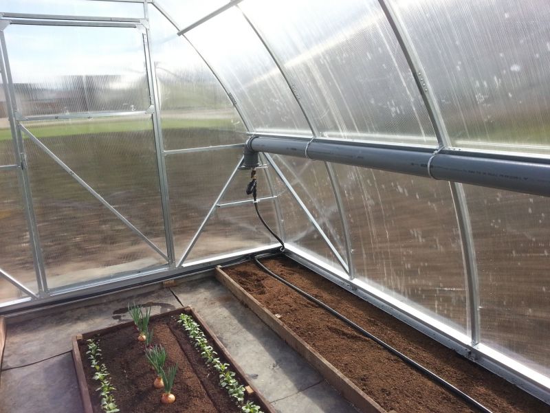

Ну и наконец то сделал полив ..труба от канальи это емкость для воды 40 л. в нее закачивается вода из зеленого контейнера при помощи электронного таймера ( еще пока едет из китая) ,а затем самотеком через фильтр поступает непосредственно к растениям (тонкие трубочки)..осталось только вычислить сколько раз и за какой период закачивать воду в трубу.

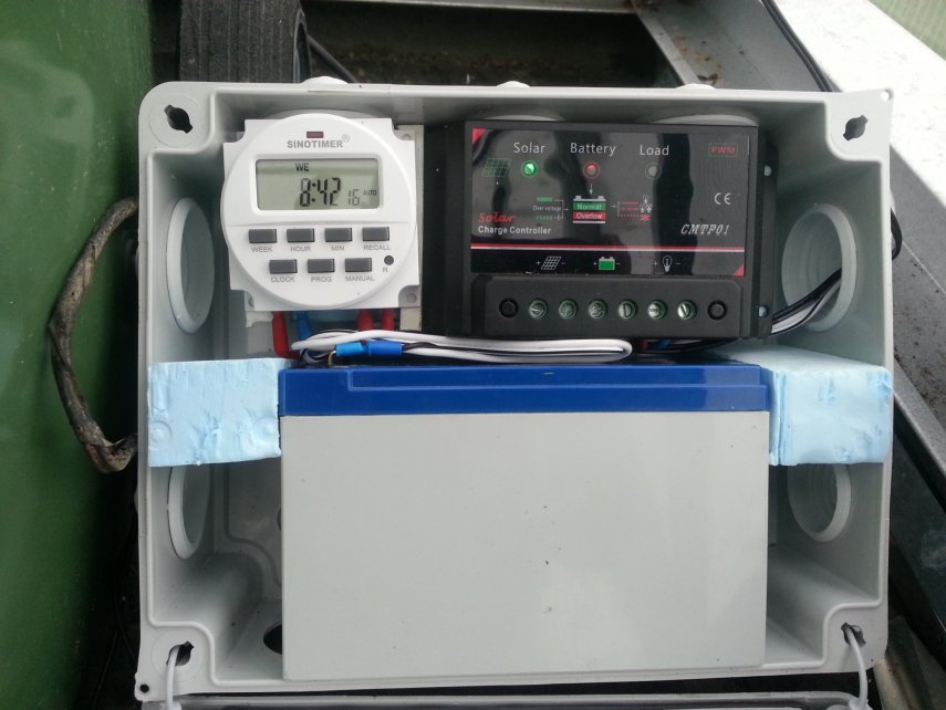

Вот собственно и блок автополива..но энергобаланс ночью отрицательный т.к. солнечная батарея маленькая и не успевает подзарядить за день..
