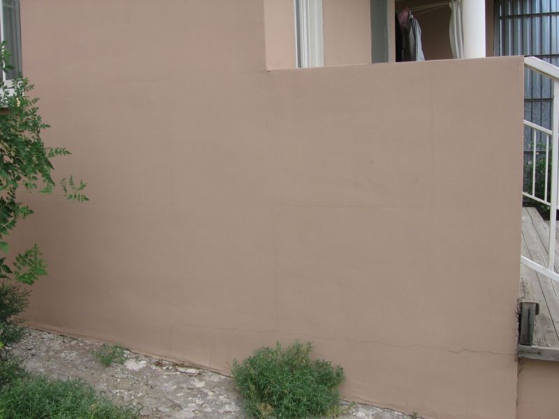

В том же посёлке, что и каркасник, стоит на улочке, где построены домики на продажу. Поэтому трещины не удивляют.
Причина трещины?
Я могу только предполагать. Для вынесения приговора мне нужно потрогать, расковырять, сделать несколько отверстий в этом месте и вокруг.
Там проблема с фундаментом в первую очередь ,и с крышей,а не в теxнологии наружней отделки.

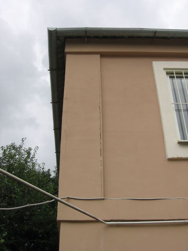

Нарушение технологии отделки вот так выглядит. :)
А на фото выше скорее всего сама конструкция трещит. Одна трещина аккурат по перекрытию между первым и вторым этажом идёт. Явно не в финише проблема.
Скорее всего начали тянуть базу без предварительной штукатурки. У бетонного монолитного пояса одна впитываемость воды, а у газобетона другая. Поэтому трещит стык по армопоясу. Штукатурка частично демпфирует, а утеплитель демпфирует намного сильнее.
Но опять же я не трогал фасад руками, могут быть другие причины.
Нарушение технологии отделки вот так выглядит. А на фото выше скорее всего сама конструкция трещит. Одна трещина аккурат по перекрытию между первым и вторым этажом идёт. Явно не в финише проблема.
Финиш очень редко является причиной появления трещин. На вашей фотографии дом. Как отделывался фасад этого дома?
Не знаю. Я к нему не причастен. Говорят, что пенопластом. Хотя, судя по конфигурации трещин, там скорее ЭППС
Да, жуткая отделка фасада.
