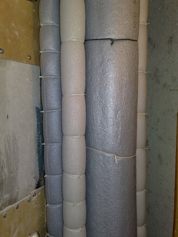

Не помогает энергофлекс! Я им все трубы обмотал, всё-равно шум идёт:
Единственное, что помогло - звукоизоляция стенок стояка.
Вот, можно поподробнее?..
Имхо, я бы применил автомобильную шумку. Первым слоем вибропласт, потолще М2 - старое название или Gold - новое. Ну или что нибудь аналогичное, битуумное. А после, вторым слоем, уже можно попробывать другие варианты, даже лучше скомбинировать, например энергофлекс, а потом минвата. Чем больше будет слоев, с различной плотностью, тем тише будет. Ну и короб еще соорудить, и в него что нибудь натолкать. Но вибрик эффект даст очень хороший.ЗЫ: Просто недавно авто шумил :))))
Ну купил шумоизоляцию Шуманет-СК (это плита толщиной 5 см) и когда стояк перекрывал, то к фанере прикрепил его, предварительно обернув в плёнку, которой чемаданы оборачивают в аэропортах перед сдачей в багаж, такая тонкая и липкая, это чтобы вредные для дыхания вещества не попадали, также скотчем вроде укреплял. :D Про эту изоляцию тут: http://www.acoustic.ru/...shumanet_sk/ Мне хватило двух плит с запасом. Лепил даже на гипсолит, через длинные саморезы с большой шайбой из оргалита (чтоб не проминало его). Фоток к сожалению не делал, а теперь там обувница прилеплена, если сниму когда, то сделаю фотки, сам жалею что тогда не было под рукой фотоаппарата. Но эффект определённо есть. Вот сегодня мне маячки для оштукатуривания мне устанавливали и пришлось снять дверь. Звук попёр, давно такого не было. Изменено пользователем Pavel81
