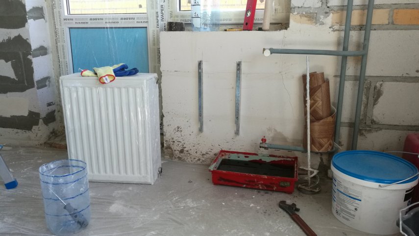

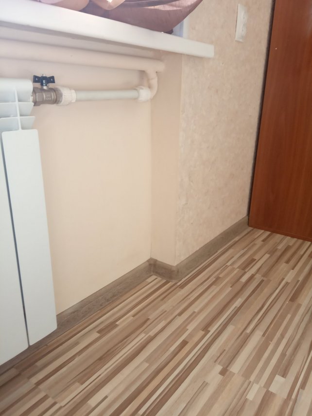

Хочу заделать угол с трубами отопления и радиаторами в фальшстену. Но с другой стороны окон не хочу делать фальшстен, только штукатурить, чтобы не съедать пространство. Не могу найти примеров такого перехода, где с одной стороны окна фальшстена, а с другой ее нет. Обычно советуют делать фальстену  в один уровень по всей стене. post-108473-0-02410600-1491730935_thumb.jpg
post-108473-0-99925900-1491731143_thumb.jpgpost-108473-0-63881800-1491731155_thumb.jpg
Короб сделать до уровня подоконников, соеденить два окна общим подоконником
В углу где нет радиаторов сделать нишу с полками
Или вообще эти короба ненужны
Лично я радиаторы закрывать бы не стала. Прохладнее станет в квартире/доме.. Причём ощутимо прохладнее.
Стояки закрыть можно, как Сано предложил, а вот радиаторы пусть остаются.
Я бы тоже. Что касается труб, кроме полок можно рассмотреть вариант колон из ГКЛ как декоративные элементы
Фальшстена, обойдется не сильно дороже коробов, за счет меньшей сложности возведение и последующей.отделки.
Меньше углов - меньше места под пыль\грязь.
Спасибо за ответы! Склоняюсь на сплошную фальшстену на оба стояка: проще будет ложить напольное покрытие и с плинтусами не надо будет возиться вокруг труб. Батареи оставлю открытыми, но их закрыл бы только по одной причине - чтобы за батареями не штукатурить, уж больно неудобно. Ну не снимать же их!
Снимать батареи не нужно. Можно придумать какие-нибудь съемные декоративные решетки. И доступ будет, и задней стенки не будет видно, и воздух проходит.
А я не понимаю, в чём сложность при снятии батареи? На фото видны отсечные краны. Они перекрываются, скидываются две гайки на "американках". Радиаторы сливаются, и снимаются.
Зато за радиаторами гарантированно будет аккуратная отделка.
Это как некоторые заказчики, за шкафом не хотят клеть обои, а потом говорят:- "Не видно... Но в голове вертится мысль, что там не аккуратно...:("
Люди почему предпочитают ровные стены, не загроможденные трубами.
Над эстетикой отопления редко кто заморачивается.
Стояки можно не зашивать наглухо, а сделать короба с декоративными панелями. Из плюсов такого варианта - съёмные панели. Если что случится нет необходимости ломать короба и для уборки нет особых проблем. В отделах интерьеров выбор панелей разный под разные стили отделки
Тогда уж съемные короба из ЛДСП,
В варианте панели +ГКЛ короба. панели лишь позволят глянуть на то откуда течет, устранить без дистроя не выйдет.
Благодарен всем за ответы! Оказалось снять батареи элементарно. Для любопытных повторю порядок: 1) перекрыть краны; 2) стравить давление через кран Маевского (находиться с противоположной кранам стороны вверху, откручивать против часовой, можно отверткой); открутить гайки на американках, при этом помнить, что гайки накручиваются на трубы, так что откручивать против часовой относительно труб, а не батареи (это для того, чтобы не крутить в другую сторону), гайки обратно накручивать без фанатизма.

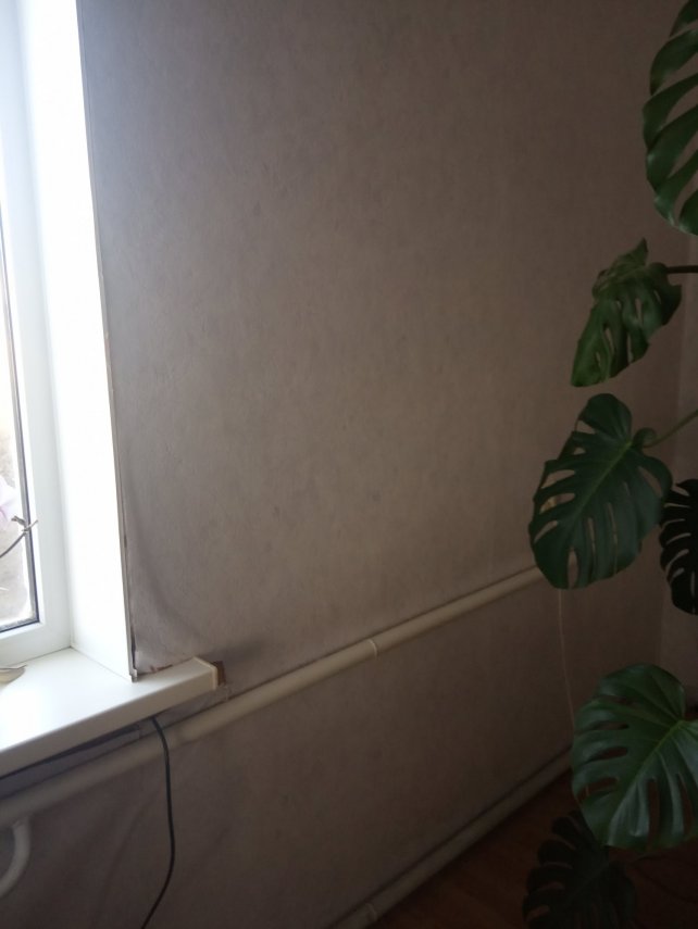

У меня сейчас стоит не вопрос утепления а ремонта в комнате. И вот думаю, штукатурить старые или обшить гипсом. Если штукатурить, из за труб обои клеить неудобно и некрасиво мне кажется с этими трубами.
Про утепление снаружи я в курсе. Поэтому за эту фальшстену категорически не будет никакого утеплителя.
Вот что то похожее в другой комнате на 2-ом этаже лет пять назад делал. Но там на наружнюю стену приклеен фольгированный изолон. И что там сейчас неизвестно. Вырезать дырку в гипсе и заглянуть?? Или лист один оторвать.
там, как в бане гудок :)
Если у вас уже есть наработки, которые устраивают, то в связи с чем возник ворос штукатурить или обшивать ГКЛ?
