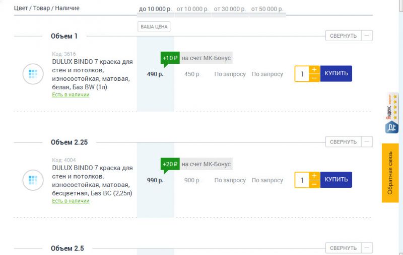

Есть какие-то противопоказания? Мне так эта краска нравится, не дешёвая правда, но качественная.
Цена этой краски приличная, я бы даже сказала неоправданно-неприличная.

2,5-3 килорубля за большое ведро - нормальная цена для приличной краски.  Из  сопоставимых по качеству красок  дешевле только моя любимая Дюфа Матлатекс. Но она в работе требовательная, не каждый с ней совладать сможет. :)
